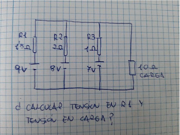

Hola, tengo que presentar u ejercicio mañana y no hay manera que me salga.Solo pido los resultados para hacerlo y ver si me da ll mismo.

Hola Loido, está tan pequeñín que ni con un microscopio. No sé si ya los ha resuelto pero si lo necesitas para mañana envíalo antes de que acabe el día.

estos son mis resultados:
la tensión en r1 es de 1.76 voltios y en la carga de 7.24 voltios. Tal vez me equivoque, pera la fuente de 7 voltios no alimenta a la carga, sólo las dos primeras, se está cargando.
