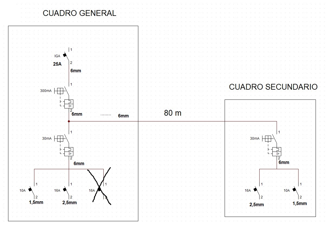

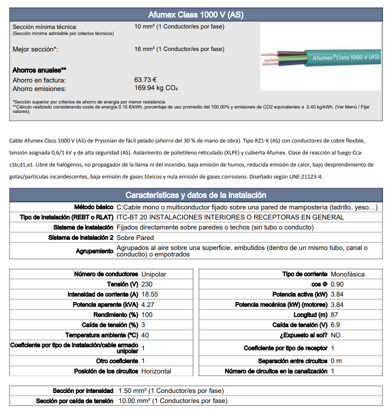

Tengo que sustituir una linea de 87 metros de manguera de 2x2,5mm2 (sin conductor de proteccion) que va de un cuadro principal a un cuadro secundario que solo alimenta a un enchufe y 4 puntos de luz.
He medido con el multimetro la tension que le llega al final de la linea llegan 236 V.

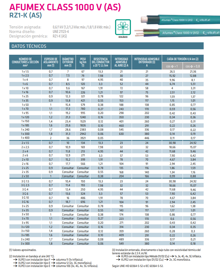

Segun Rebt hay que realizar el calculo de seccion tanto por intensidad maxima admisible como por caida de tension, pero es realmente necesario hacer el calculo por caida de tension si con 2,5mm2 llegan 236 V? esta claro que mucha caida de tension no ha sufrido.
es que si hago el calculo por caida de tension me sale a instalar una seccion de 4,2 mm2--> osea 6 mm2. Me parece una salvajada meter una linea de 6mm para un cuadro que solo alimenta a un enchufe de 16A y 4 puntos de luz de 40W.
No le veo la logica meter 6mm2 para que no tengamos caida de tension sabiendo que con 2,5mm2 hay 236V en el final de la linea. Alguien me puede explicar el xq del fundamento? no quiero saber la respuesta corta que es " xq lo dice el REBT". Me gustaria saber la razon.
