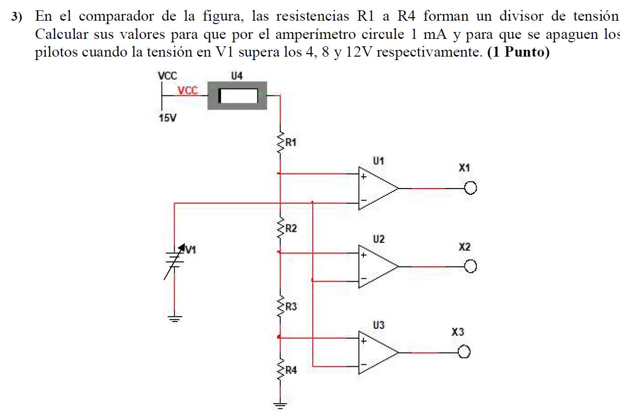

Hola a todos,
Me estoy volviendo loca con este ejercicio (foto adjunta) y soy incapaz de resolverlo. No encuentro nada de info. Alguien me puede dar una pista? Os lo agradecería eternamente.

Por lo general, no soy muy bueno dando explicaciones, así que no se si tendré mucho éxito en este intento.
Se me ocurren dos aspectos del problema con los que puedes tener dificultades:
-Comprensión del cicuito, y por ello no interpretar los datos aportados.
-Superado lo anterior, resolver el divisor de tensión, mediante la ley de Ohm.
Me centro en el primer caso.
Un comparador compara una tensión fija de referencia (+ en este caso), con otra variable (-).
Dependiendo de cual sea mayor, a su salida pone una tensión próxima a Vcc, o a 0v (o en algunos casos, -Vcc)
Las tensiones de referencia, las fija el divisor de tensión. Los operacionales en esta configuración, consumen una intensidad despreciable, por lo que puedes ignorarlos.
Sólo nos queda un divisor de cuatro resistecias, con su tensión de alimentación, tres tensiones intermedias, y la intensidad que las recorre a todas ellas, por estar en serie.
¿Que tal ahora?

Hola Ofuscado, prueba con los siguientes valores, r1=3k ohmios y r2, r3 y r4 igual a 4k cada una.
