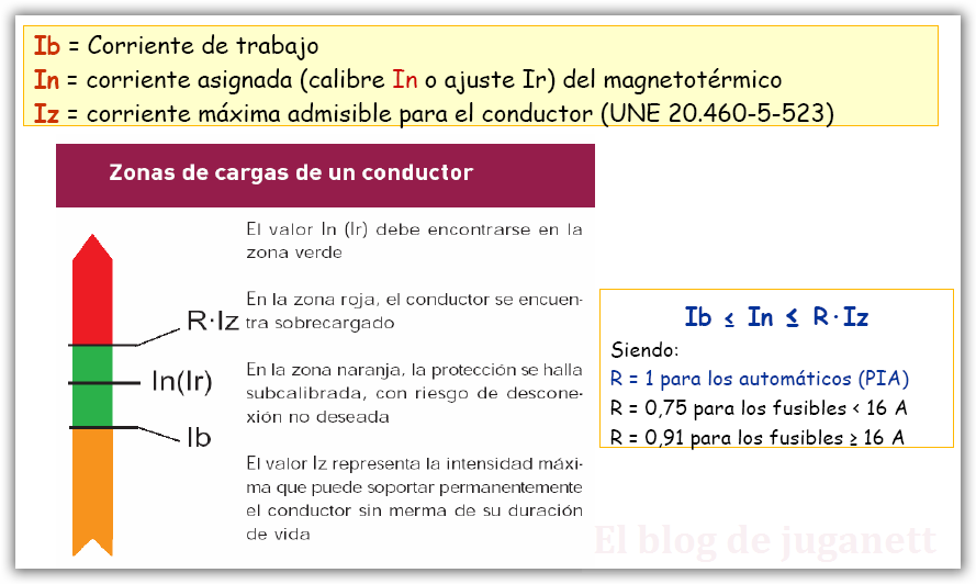

Hace tiempo que hice un cursos de electricidad, y en unos de los ejercicio se hacia los calculo de la intensidad admisible, y teníamos que utilizar la tabla de la ITC-BT-19. Que si la instalación esta en conductores aislados en tubos empotrados en paredes aislantes (A1), y si es monofases PVC, si el calculo no hubiera dados 5,35mm nos iríamos a 6mm, la intensidad admisible seria 30. Aquí donde tengo el problema pues habías una formula y no me acuerdo como se obtenía lo valor y la formula mas o menos era a sin (corregirme si me equivoco).
I linea < I protección < I admisible. Es aqui donde no se como hayar esto valores
no se si me explico pero de toda forma gracias
