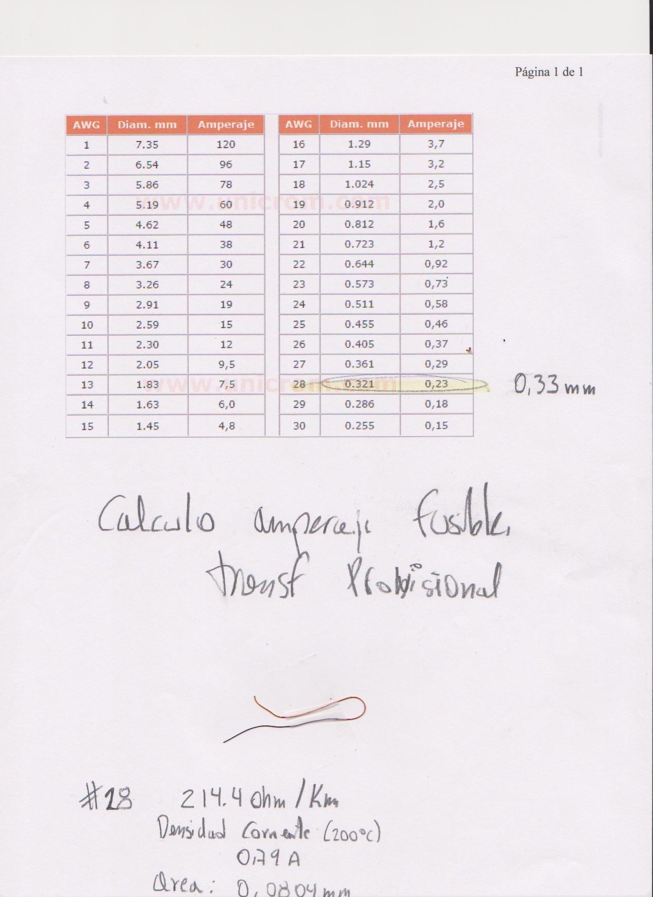

Podrian ayudarme a encontrar la corriente maxima de un alambre utilizado como fusible.
Carateristicas del Alambre:
voltaje: 34500 volts entre fases.
Resistencia medida: 0.3 ohms
Longitud: 20 cm
Seccion transversal: 0.33 centesimas de diametro.
La idea es calcular la corriente en la que este alambre falla.
Agradezco de antemano cualquier ayuda brindada.

Puesto que los valores no correponden a un conductor de cobre segun tus datos , tenmos 2 alternativas.
1).- Corregir la seccion :
Aplicando R = ( L / S) x K
con K = 0,017 ohms / mm2 / m tendremos.
S = R x K / L
Tenemos 2 alternativas.
S = 0,3 x 0,017 / 0,2 = 0,0255 mm2
O sea la seccion será 0,0255 mm2
2).- Corregir la resistencia.
La seccion será = 0,033mm2
Luego la resistencia será
R = 0,2 x 0,017 / 0,033 = 0,1 ohm.
Generalmente cuando se hace medida de resistencias bajas, el error de un multimetro es alta.
Luego la corriente de fusion esta por el orden de 170amp/mm2 para 1 s.
o sea la corriente de fusion para el primer caso seria; 0,0255 x 170 = 4,33 amp. , para el segundo caso, 0,033 x 170 = 5,61 amp.

Hola Carlos,
Los datos los he pedido a los técnicos y al parecer el dato dado con referencia al diámetro es producto de la medición con un micrómetro :roll: , y pues como tú lo sabrás mejor que yo su funcionamiento se basa en un rango del orden de centésimas o de milésimas de milímetro, 0,01 mm ó 0,001 mm (micra) respectivamente, así que pido disculpas, el dato debió haberse dado como:
0.033 centésimas o 0.33 decimas de milímetro, o simplemente 0.3 mm :)
Confirmo los datos dados:
Resistencia medida: 0.3 ohm según tester.
Longitud: 20 cm.
Voltaje entre fases: 34500 V.
Pregunta: ¿Sería correcto tomar la tabla adjunta y decir que esa corriente es la corriente de falla del alambre utilizado como fusil provisional?
Saludos y gracias.

mrojas.
Una observacion.
0,3 mm = 3 decimas de milimetro = 3 x 10-1; 30 centesimas de milimetro = 30 x 10-2 y 300 milesimas de milimetro = 300 x 10-3.
Resistencia medida con el tester. 0,3 ohms.
Diametro = 0,3 mm
Longitud = 20cm.
Seccion = pi() x r^2 = 3,1416 x 0,15^2 = 0,070686 mm2
Vamos a dejar esto de la seccion para responder tu pregunta.......¿Sería correcto tomar la tabla adjunta y decir que esa corriente es la corriente de falla del alambre utilizado como fusil provisional?
La respuesta es un ..No!, por que la tabla adjunta corresponde a valores de operacion normal de conductor , el valor es la corriente maxima para que no sobrepase la temperatura en el condutor.
Referente a la funcion del conductor como fusible, la corriente que lo atravesara sera capaz de fundir el conductor en un tiempo determinado.
Cuanto mas sea la corriente, el tiempo sera menor, es una funcion inversa.
Te voy adjuntar una informacion que te será muy util.
http://books.google.com.br/books?id=Flf ... re&f=false
En la pagina 4-87 vas a encontrar una tabla, en esta pagina , que abres, solo te desplazas para arriba y alli vas a encontrar el grafico .
Para el numero de conductor 28 AWG especifica.
Corriente de fusion 10 amp en 5 segundos.
20 amp en 1,6 segundos
30 amp en 0,58s.
Bueno espero haberte ayudado en algo.
