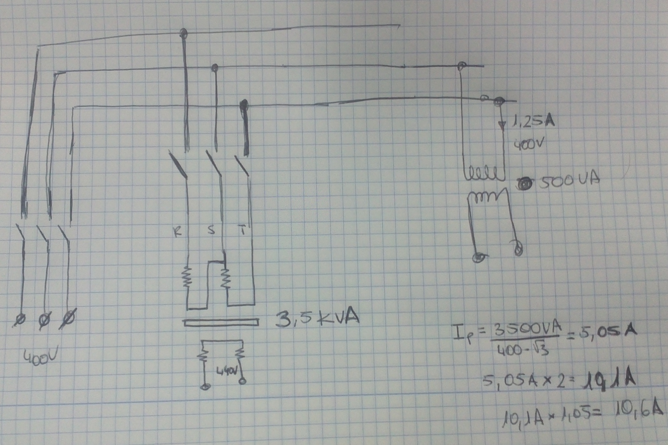

Tengo calcular la potencia que tiene en cuadro eléctrico de distribución que tiene sus lineas desequilibradas, ya que el transformador de 3,5 KVA tiene un consumo en R y en T de 5,05A y en S de 10.6A. Ademas de otro transformador de 500VA.
Os adjunto un pequeño esquema.
¿Alguna Idea?
