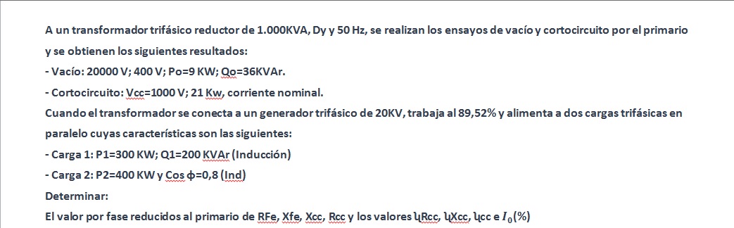

Hola tengo unas cuantas dudas con este ejercicio, estoy un poco perdido. A ver si me podéis hechar una mano.
A un transformador trifásico reductor de 1000KVA, Dy y 50 Hz, se realizan los ensayos de vacio y cortocircuito por el primario y se obtienen los siguientes resultados:
Vacío: 20000 V; 400 V; Po=9 KW; Qo=36KVAr.
Cortocircuito: Vcc=1000 V; 21 Kw, corriente nominal.
Cuando el transformador se conecta a un generador trifásico de 20KV, trabaja al 89,52% y alimenta a dos cargas trifásicas en paralelo cuyas características son las siguientes:
Carga 1: P1=300 KW; Q1=200 KVAr (Inducción)
Carga 2: P2=400 KW y Cos φ=0,8 (Ind)
(DIBUJO EXPLICATIVO ADJUNTO)
Determinar:
El valor por fase reducidos al primario de RFe, Xh, Xcc, Rcc y los valores εRcc, εXcc, εcc e I0(%)

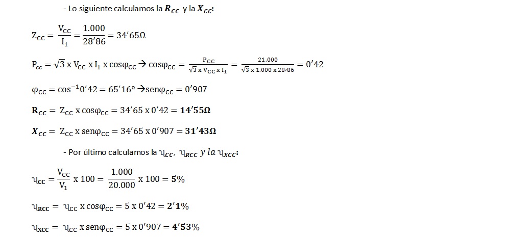

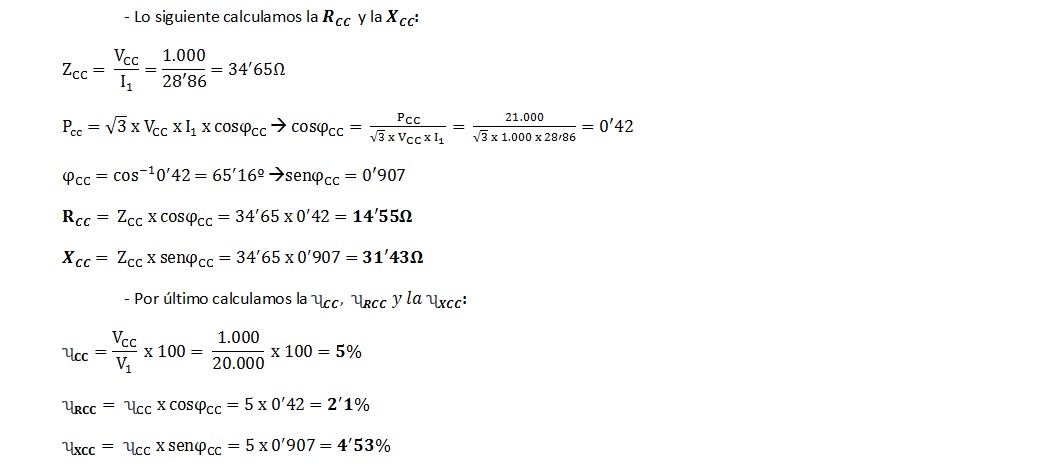

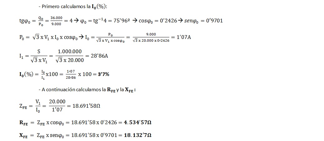

Lo tengo ya resuelto en sucio, el enunciado es un poco lioso porque indica datos que no hacen falta, como puede ser el factor de carga del transformador (C=0'8952) y las cargas que hay conectadas al trafo, las cuales son irrelevantes viendo lo que piden resolver. Si pidieran la tensión eficaz en carga del trafo o el rendimiento con la carga o las pérdidas en el cobre a esa carga sí que tendría sentido. Lo demás se puede obtener con el resto de datos ya que las resistencias e impedancias no dependen de la carga del trafo, las pérdidas en el hierro son siempre iguales indiferentemente esté a plena carga o a la mínima ya que el flujo magnético siempre es el mismo. Los datos que nos piden se averiguan con los ensayos en vacío y en cortocircuito y con unos cuantos cálculos.

Aquí están los cálculos, si alguien ve algún error que me lo diga, gracias.

Te pondré un 5 pelao porque hay una fórmula que tienes mal: a ver si das con ella...
