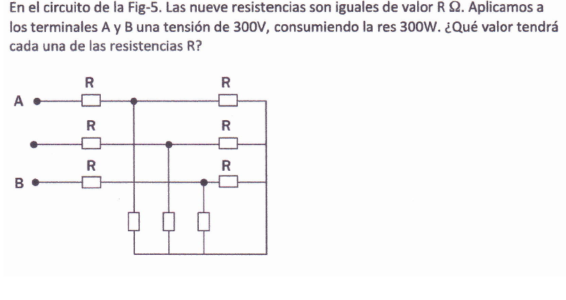

hola.. porfavor ayudenme a resolver este ejercicio. he estado intentando, pero no consigo resolverlo, soy nuevo en la ing de electronica.

100Ω... cada resistencia

:shock: Mira con detalle el esquema.... realmente solo estas aplicando tension a 6 resistencias.... 1 de ellas se queda en circuito abierto y otras 2 se quedan puenteadas (cortocircuito).

bueno quiera agradecerte.. esta bien lo q dices. ya m di cuenta. Gracias, y es q m he estado estudiando todo el dia, y bueno sali un rato despeje la mente, volvi, y m di cuenta o q m decias.

supongo que en este caso se podrían deducir las series y paralelos para calcular, no?

elimiando las resistencia que no afectan al circuito por estar en circuito abierto o puenteadas (en cortocircuito) nos quedan 2 resistencias en serie mas dos grupos de 2 resistencias en paralelo cen serie con la anteriores
... Uuuufff... no se si me he explicado muy claro....

La configuracion presentada obedece a un sistema estrella, adonde las resistencias iniciales estan en serie con 2 resisistencias en paralelodipuesto en 2 estrelas internas.
Como la alimentacion es solo en 2 puntos entonces tendrias, resietncia serie, resitencias paralelo, punto neutro, reistencias en paralelo, resistencia en serie. Tener 2 resistencias en paraelo del mismo valor, este se vuelve la mitad, pero como esta enseriado a otro conjunto
paralelo, que seria la otra mitad, entonces tendremos el equivalente de esa configuracion serie paralelo seria = 1/2 R + 1/2 R = R.
Concluyendo diremos que la resultante R serie + R serie-paralelo + R serie = 3R, si la potencia es 300w , tendriamos que en la primera y la ultima resistencia seia de 100w cada una, el conjunto de las 4 resistncias en configuracion serie paralelo seria 100w
Si I= W/E , R= W/I^2, podras llegar a la conclusion de 100 ohms cada una, valor que ya fue mencionado.
PD>
No existe resistencias en cortocircuito.
Espero esta sea la solucion esperada.
Carlos Alberto - Brasil

Quizas lo he expresado mal.
Lo que queria decir es que hay dos resitencias, una de cada grupo estrella que se quedan en paralelo a un mismo punto del cricuito (el punto neutro al que haces referencia en tu explicaicon).
Tal que asi:
