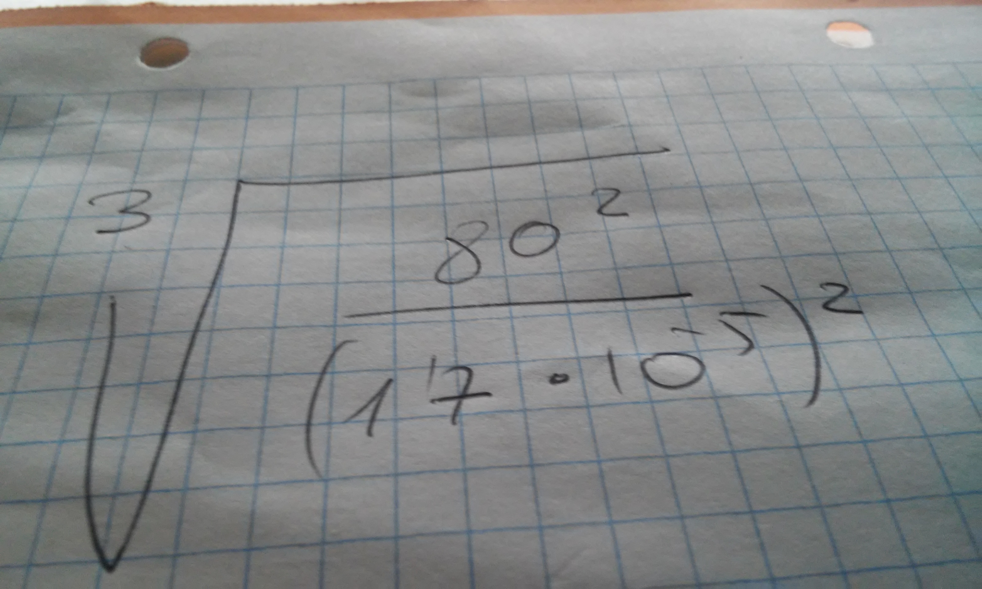

Creo que a mi puede interesarme este asunto. :D
No sé si el coeficiente es el correcto, o si la fórmula es tal y como yo la escribo, pero el resultado no me cuadra para 8oA.
No, la formula no es correcta. Además ese diámetro que pusiste del hilo no sería comercial...
