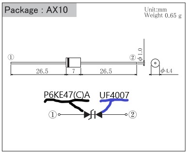

respecto a ese diodo no encuentro nada, se que es para suprimir transitorios pero ese modelo no lo encuentro. He visto de que se busca equivalentes con dos diodos, una forma artesanal de conseguirlo. al parecer los dos ultimos numeros es la tension de transitorios.

Por internet han encontrado la forma de fabricar uno con dos diodos, unidos sus catodos, mediante un diodo zener y un diodo rapido. Ese diodo esta en paralelo con la bobina del trafo para absorver los picos de tension, si ese diodo esta en corto es posible que tengas mas componente rotos, dime la referencia del del componente que esta al lado de tres patas, negro y con metal por arriba.

Los dos diodos unidos van donde está el diodo dañado? ¿Da igual la posición?

no da igual la posicion, fijate en el dibujo, el diodo dañado arriba y los diodos nuevos abajo el que empieza por p6, va en el pin donde el viejo tenia la ralla, comprueba bien esa posicion, sino se quemaran

Te comento muyperezoso,el de la tienda me dice que el diodo que tiene es UN 4007,¿es igual que UF4007? El fusible que tiene es de cristal no cerámico ,¿da igual?

del UN 4007 no encuentro nada, comentale de un diodo rectificador ultrarapido de 1A, no vale el 1N4007, que es un diodo rectificador normal. El fusible te vale aunque sea de cristal, tiene que ser un fusible rapido tiene la letra F serigrafiado en uno de los bornes del metal.
