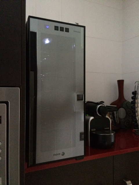

Cuando pongas el bueno, revisa la polaridad.

El resto funciona correctamente, lo tuve funcionando sin la Peltier y bien. Ya que la he quitado pondré una nueva (aparte del condensador), al quitarla creo que la he tocado un poco...

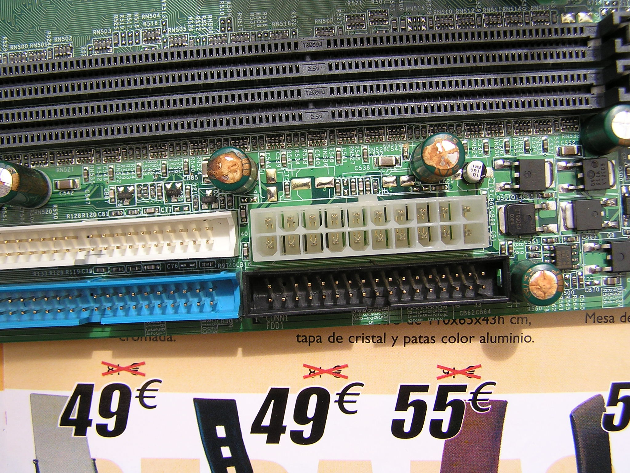

A mi me ha tocado pelearme con las dos fuentes de los pc, poco a poco le voy sacando las averias.
Lo jodido no es reparar ese tipo de fuentes, que al final tienen 4 condensadores, sino los de la placa base a la que, en este caso, le cambié
20 de ellos. Eso sí, se veía perfectamente a quienes les había sentado mal la sobretensión...

No reparo placas base, sale mas economico comprarla nueva, tambien suelen caer estabilizadores y reguladores y la placa de la foto utiliza conector de alimentacion de 20pines, se dejo de fabricar hace 10años, con dos bancos de memoria ram y canales ide para los discos duros y cdrom, seguro que hasta tiene para poner disquetera.

henfer, no es cosa de la tension, hay articulos en la web que mencionan que hace unos años se ha inundado el mercado de capacitores electroliticos de mala calidad.
incluso fabricantes serios cayeron en la voleada y por electroliticos de centavos se estropearon placas de cientos y de miles de euros.
Sí, la placa ya es vieja, el ordenador tiene mas de 14 años, pero tras la reparación funciona de maravilla, con él puedo correr programas que no me permite emular el actual ordenador. Fue una cosa curiosa porque parecía que la cosa no iba a tener arreglo, en vista de la cantidad de condensadores jodidos, pero
una vez sustituidos funcionó perfectamente...
En este caso fue a causa de una avería de la fuente de alimentación (que también localicé, pero aunque reparé la sustituí, ya que en mi empresa tengo centenas de ellas) pero soy sabedor de la obsolescencia programada de los condensadores de las placas base. En este que tengo ahora tiene una placa con unos condensadores de "alta calidad" que me costó un güevo y la yema
del otro...

X cierto, vinoteca funcionando perfectamente.
Le metí el nuevo electrolitico, le cambie la Peltier con una buena pasta térmica le soldé un pin que me cargué y a funcionar!!
Gracias chavales, si pasáis por Vitoria estáis invitados a un vinito, a buena temperatura...
