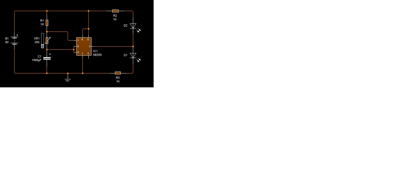

Hola amigos, estoy trabajando en un proyecto que trata de una configuración astable para temporizar una bomba de 12 voltios de las que usan en automóviles para los limpiaparabrisas. Como haría para acoplar dicha bomba a la configuración astable?
Aquí la configuración de donde quiero partir, empieza con un tiempo de 28 seg y se mantiene en 18, después que arroja el tiempo de 28!

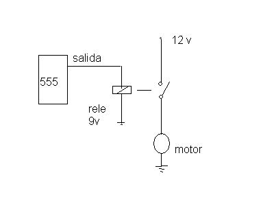

Hola, según recuerdo de mis tiempos de electronico, El 555 es un circuito que se puede utilizar para varios propositos.
La salida (3) del 555 puede sacar hasta 200mA, con lo cual puedes atacar directamente a un relé. Este relé haría de interruptor de potencia para el motor.
