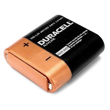

He montado (para una casa en miniatura) un circuito en paralelo de 6 bombillas de 3,6 v y 0,75 A cada una.
En un principio, monte 6 pilas de petaca en paralelo para su iluminación pero al cabo de una hora de uso se vinieron abajo calentandose además de una manera exagerada. Asi que he decidido buscar un alimentador de corriente para su alumbrado pero no se de cuantos miliamperios debo buscarlo, ya que usando algunos que tengo en casa de 300/500/600 ... ma, las bombillas ni se encienden.

Si las conecciones las haces en paralelo la tensión es la misma, por lo tanto la tensión que debes usar es la tensión de las bombillas y con una intensidad proporcional a la carga.
Dices que usas seis bombillas de 3,6 voltios, pues esa es la tensión que le tienes que plicar.
Por otro lado, que fuente debo usar ,puesto que cada bombilla consume 0,75 amp,pues multiplíca 6 X 0,75 = 4,5 amperios, pues la fuente debe ser como mínimo de 4,5 amp a 3,6 voltios , si es a otra tensión pues el mismo ejemplo.
Si usabas esta pila creo que la tensión no corresponde.
