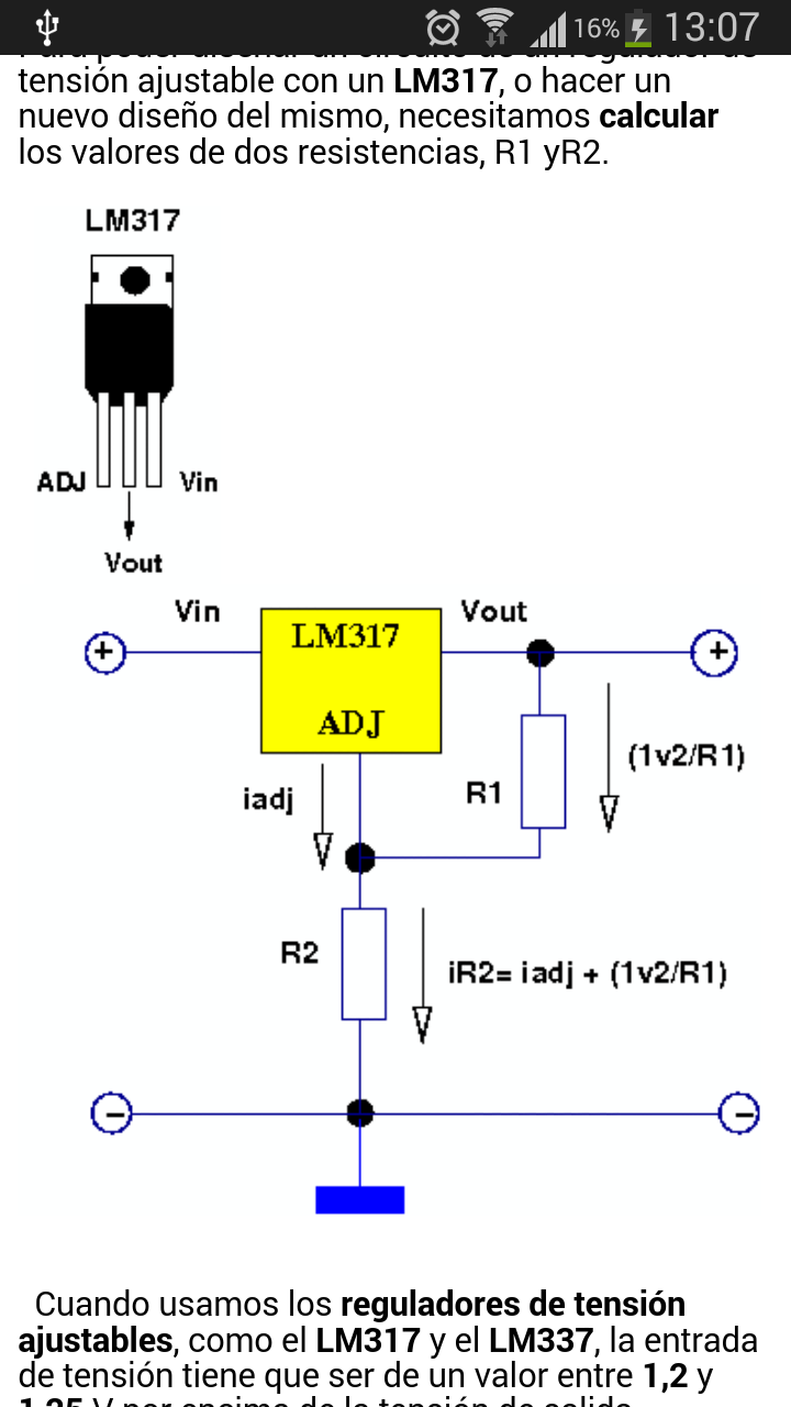

Buenos dias, pues como dice el título me gustaria saber si se puede fabricar de manera sencilla y que sea portatil un regulador de este tipo.
Llevo tiempo buscando por la red y la informacion que encuentro me resulta confusa, tambien he intentado fabricar algo muy basico con dos pilas de 9V y un potenciometro, pero no soy capaz de hacerlo.
El caso es que trabajo en un sitio donde todo está gobernado por un sistema de control Jonhson Control (Metasys) y todo funciona con este tipo de señal (sondas,valvulas,controladores..) y me sería de gran utilidad, ya que de momento la empresa no está por la labor de comprar un calibrador como dios manda.
La idea sería integrarlo todo en una caja , baterias,regulador, cables,un pequeño voltimetro, etc..
