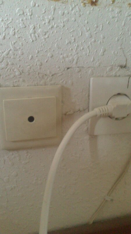

tenemos una buhardilla tres pisos por encima de nuestra casa, es una zona independiente, propia, y queríamos enchufar un aparato TDT a una TV. El problema es que hemos buscado por toda la buhardilla una toma de antena en la pared y lo único que hemos encontrado es lo que os adjunto en la foto.
Esa toma de la izquierda que es? Alguna esperanza para poder enchufar el tdt?
Gracias (perdonen la ignorancia sobre el tema)
Tomas de la pared

Tiene la pinta de ser una caja vacía, si quitas la tapa, son suerte veras un tubo vacío que debería ir a la caja general de ICT de la vivienda, o en el mejor de los casos hasta una toma de antena mas cercana a la buhardilla, con una guia pasahilos puedes instalar un cable de antena y conectarlo y ya tendrás toma de antena en la buhardilla.
Suerte!

Parece ser una salida de hilos. como te han indicado antes una tapa para salida de hilos es una caja que no contiene en el interior ningun mecanismo.
Lo que en realidad de bieras de hacer es ver que recorrido hace el tubo coarrugado que llega a esa caja.
A la salida del amplificador de la vivienda (si solo tiene una salida) deberías de poner un repartidor de 2 direcciones. Por ejemplo los puedes ver aquí:
Repartidor de 2 direcciones
de esta manera d un cable de antena podrás hacer 2.
Luego con una guía haces llegar el hilo hasta la caja de empotrar que tienes en la buardilla.Un buen cable de antena es este:

Muchisimas gracias a los dos.
Voy a abrir la tapa a ver que me encuentro
