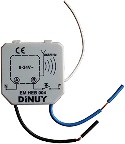

Hola, quisiera saber si puedo instalar un prolongador Dinuy EM HEB 004 con un timbre inalámbrico TI EEB B01 a un telefonillo Tegui T-17U con sonido electrónico (no zumbador). Gracias

Hola, sí no me equivoco en llamada electrónica no te va a funcionar, 12 vcc y el prolongador necesita 12 vac. Pero con cambiar a llamada por zumbador sí que funcionaría.
Supongo que tu telefonillo dispone de zumbador. Tendrás que cambiar la posición del hilo de llamada a la borna 1Z y en la placa de la calle, cambiar a la borna de zumbador.

Rectifico, si el Dinuy, es de corriente alterna, no va con el telefonillo con llamada electrónica

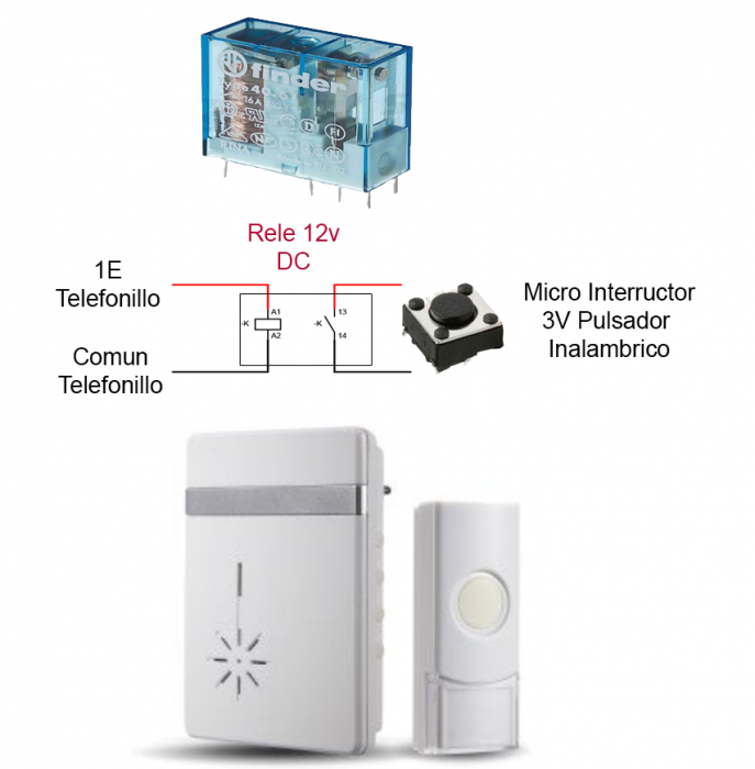

Yo hace poco hice un invento, como segundo llamada para un sótano con un timbre inalámbrico, solo usando la electrónica del emisor que va con una pila 2032 de 3v pero toca soldar cable a las patas del micro pulsador en la placa del emisor inalámbrico.
En el adjunto puse micro interruptor, pero es micro pulsador.
