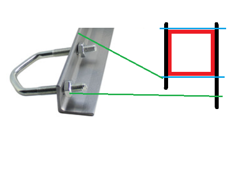

Si te decantas por sujetarla a la chimenea (cosa que yo NUNCA haría) tendrías que fabricarte un (dos) soporte, según croquis:
> El cuadrado rojo representa la planta de la chimenea
> Los trazos negros representan perfil en L (angular) de 40x40x5 mm (lo venden en Bricomart). Como ves es uno mas largo que otro (extremo donde va el abarcón, que también venden en Bricomart)
> Los trazos Azules son varillas roscadas de M-8, inox (que también venden en Bricomart, así como las tuercas)
Lleva 2 soportes de ese tipo: uno casi abajo de la chimenea y otro hacia la mitad. Como el asiento será irregular tendrás que forrar (cuñas de madera) para que el mástil quede aplomado
El soporte de la foto no te hace falta para nada (es para que te hagas una idea de la posición del angular)
antena sujeccion.png (55.59 KiB) Visto 8114 veces

Muchas gracias coito circuito por toda la ayuda! Por desgracia, lo debo coger a la chimenea ya que es el lugar más alto y con mejor sugeción porque al otro lado tengo un pino que interferiría en la señal.
Por lo que entiendo:
Tendría que colocar en los trazos negros dos alturas con estas piezas en L
(lo que pasa es que no entiendo cómo ponerlas... un borde liso en la chimenea, está claro... pero no sería entonces mejor poner, en lugar de forma de L, pletina lisas? así...)
Luego, para agarrarlas bien hago agujeros en las pletinas (o piezas en L) y les meto estas barillas roscadas enganchándolas bien con... ¿una rosca por cada lado?
Y luego para poner el palo de la antena meto los abarcones, no?
Dudas...
1.- No dejo el palo de la antena muy separado de la chimenea, no?...
2.- Al ponerlo así, ¿no corremos el riesgo que por altos vientos (que los hay) se mueva mucho la antena?
3.- Estoy incluso pensando en fabricar no dos, sino tres soportes para que esté bien cogida, no?
Y respecto a las antenas,... no valdría la pena alguna antena exterior nueva que no suponga tanto "follón de instalación"? Para mí es importante que tenga calidad la antena que compre ya que el sitio está en la sierra de Madrid...
Muchas gracias de antemano!

>Tiene que ser angular, la pletina no sirve porque no le da consistencia (al ceñirlas entre ellas, contra la chimenea, se deforman)
> No hará falta decir que en un lado de la chimenea queda el ala del angular mirando para la derecha y en el otro para la izda
> Cuanto mas cerca quede el mástil de la chimenea mas rigidez tendrá
> Las varillas tienen que sobresalir un par de cm del angular por cada lado. Cuanto menor sea el espacio entre ellas y la chimenea mayor rigidez (puedes ceñirlas a la chimenea con unas cuñas de madera)
> Tienes que tener en cuenta que la chimenea no estará aplomada (lo mas seguro) por tanto la medida de ambos herrajes pudiera ser diferente. La forma de hacerlo, para que quede bien, es colocar el herraje de la parte inferior, sujetar a él el mástil, aplomar y medir para el segundo herraje
> Si consideras poner un tercer herraje no hay ningún problema, ya que al estar sujeto el mástil por los abarcones no hay que enfilar nada
> Si tanto "sopla el lobo" el angular lo pones de 50 y la varilla de 10

Genial! Todo claro y entendido... muchas gracias
Lo único lo de "puedes ceñirlas a la chimenea con unas cuñas de madera" --> lo dices para que quede más estable al ser irregular por las piedras. He pensado que para esto prepararía un poco de cemento (ya que voy a necesitarlo para unir la piedra que se soltó) para, una vez estén puestos los herrajes rellenarlo, por la parte de abajo, con cemento a la chimenea para unirlo del todo.
Otra cosa, cuando dices que la medida de ambos herrajes pudiera ser diferente... solo tendría que tenerlo en cuenta para poner los agujeros de las barillas para ajustarlos a la chimenea... porque el otro herraje debe estar con la mista medida para que no se quede doblado luego el palo de la antena, no?
Por cierto, sobre tipos de antena? Alguna idea?
