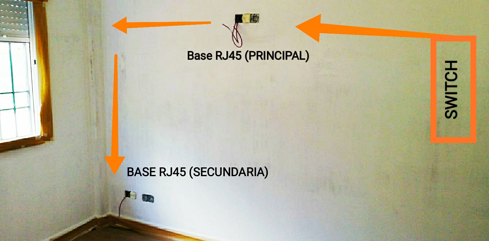

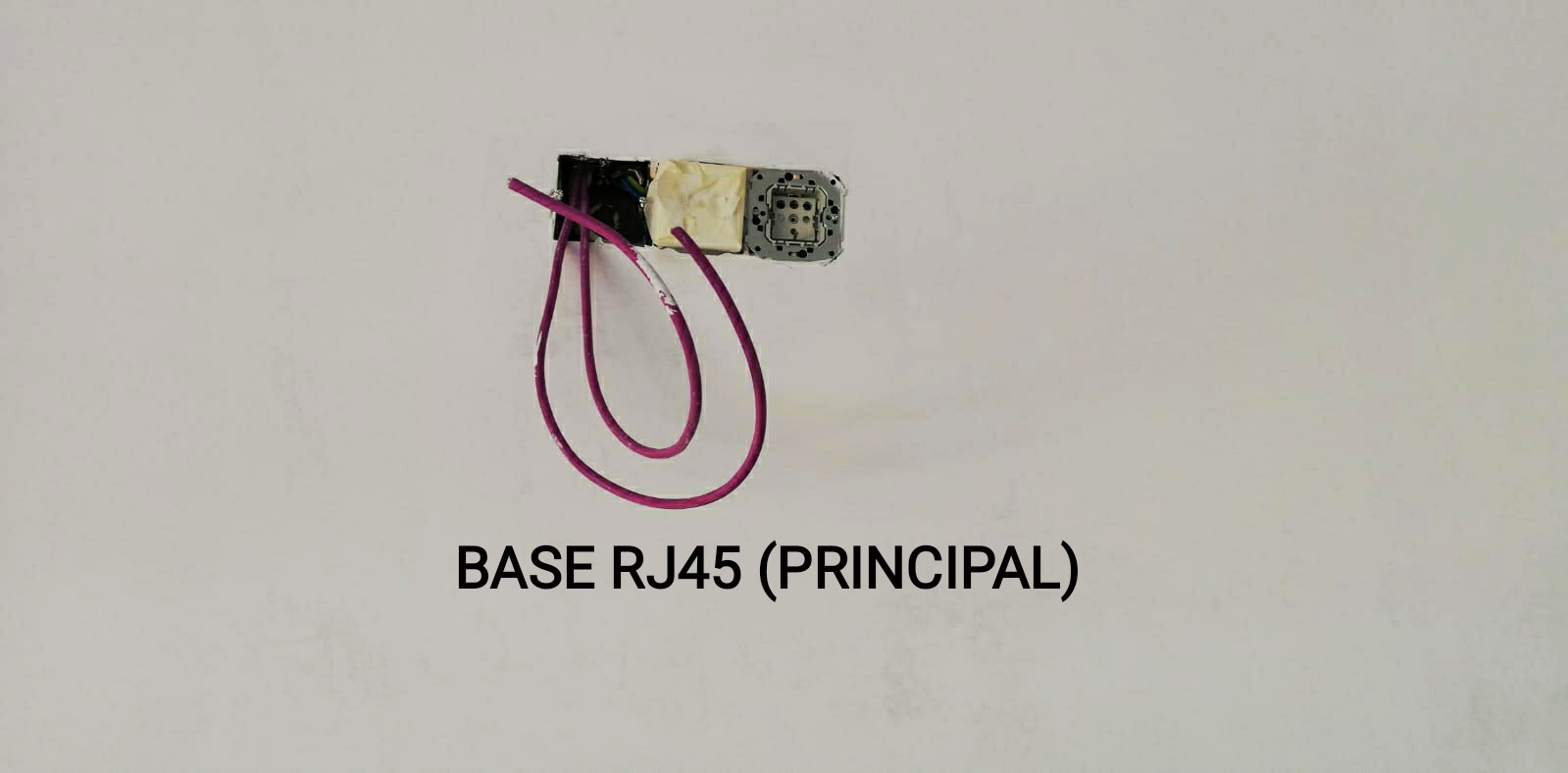

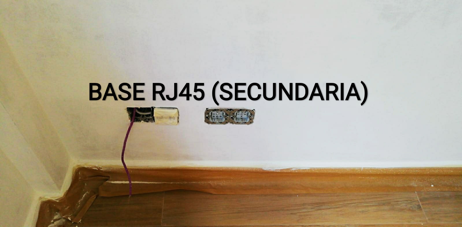

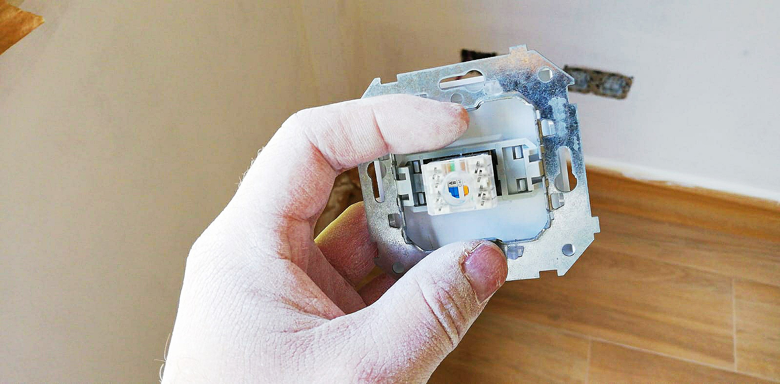

La duda que tengo es que en la habitación tengo el cable que viene del switch (Base Rj45 Principal)... Y como quiero una segunda toma de Rj45 en la misma pared, desde la principal he sacado un segundo cable UTP para llevarlo a la otra base que está más abajo (Base Rj45 Secundaria)...
Decir que esta base secundaria ha "surgido" cuando ya están todos los tubos llenos de cables eléctricos, lo cual sería bastante difícil y muy engorroso llevar un nuevo cable UTP independiente para esa segunda base hasta el switch.
Se puede empalmar en la base principal Rj45 color con color?
Tendría Internet?
Que tipo de conexión debería usar en la base, la conexión tipo A o B?

Son 2 tomas independientes, empalmar ahí para sacar 2 tomas de 1 no te servirá.
Ahí o atas 2 cables firmemente al que tienes y tiras de la otra punta tratando de pasar 2 cables por el tubo (usando el cable ya instalado como guía, atalos bien y meterle mucho jabón, y a tirar)
La otra es un switch en el RJ45 de arriba y sacar 2 tomas de ese switch, una para arriba y otra para abajo (la conexión entre switchs si debe ser cruzada) el switch puede ir colgado en la pared.

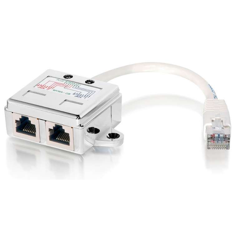

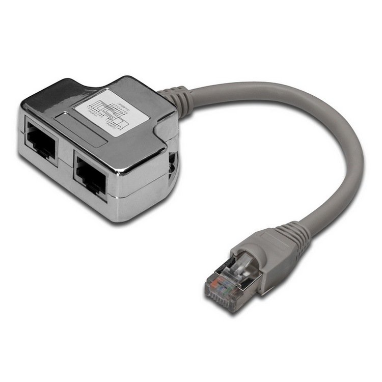

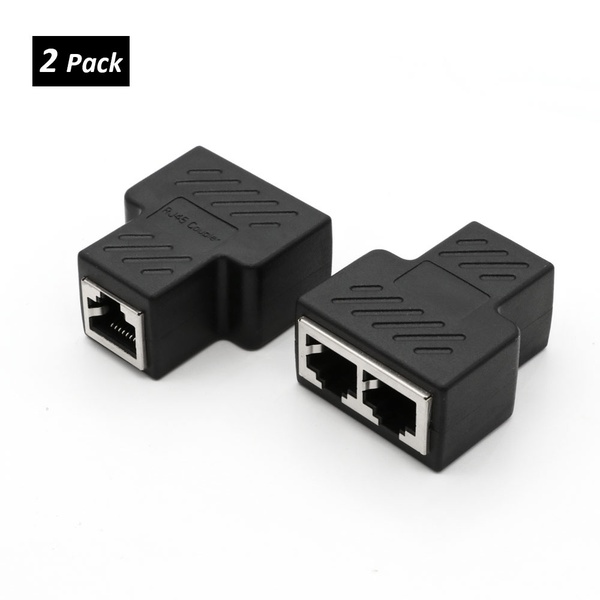

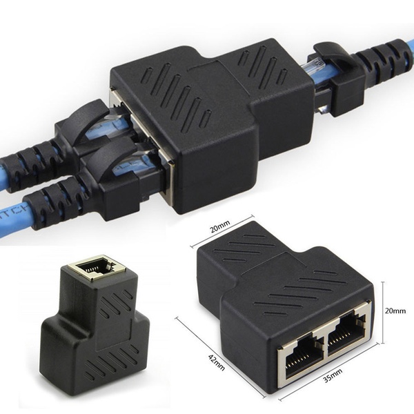

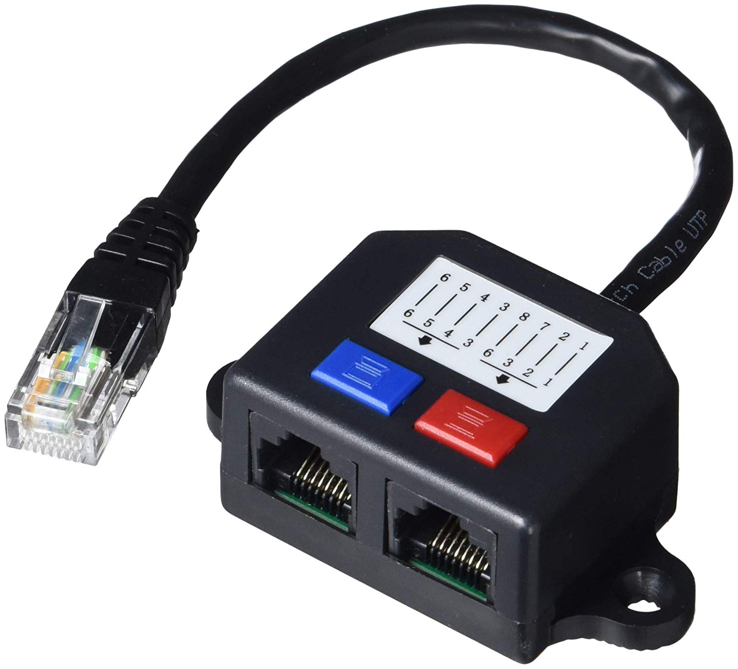

Y aunque a la base de arriba le pusiera por dentro un "duplicador de red" como los que ves en las fotos siguientes... :mrgreen: :mrgreen: :mrgreen:
Incluso asi...
¿No llegaria INTERNET?...
¿O tendria una toma Internet y la otra no y viceversa?

Como valer te podría valer, es el que yo en mi primer mensaje llamo "conexión económica en T"..... en teoría tienen una velocidad de 100 Mb.... pero no se, este tema informático avanza tan rapido que puede quedarte corto, y cuando el cliente tenga cualquier mínimo problema con internet y se entere la diferencia entre este divisor y un switch le va a achacar el fallo al divisor (o sea a ti) aunque el fallo nada tenga que ver con el divisor..... Ese divisor (se deben usar 2) lo que hace es dividir los 8 cables, 4 para un lado 4 para el otro. O sea tu conectas un divisor en el router o switch ocupando 2 puertos, de esos 2 puertos sales co 2 cables y te vas al divisor, luego conectas un cable del otro lado y te vas con ese cable hasta el punto que quieras dividir (este seria el cable que tu ya tienes instalado) y ahi conectas otro divisor pero a la inversa, entra este cable y salen 2, uno para la TV y otro para la computadora.
Pero por lo que cuestan los switchs, en mi opinion es es complicarse la vida.... este switch de 5 puertos "[font=Arial,sans-serif]TP-Link TL-SG105E - Conmutador con 5 Puertos (Gigabit Easy Smart Switch)" vi que cuesta 22 Euros en amazon (envio gratis)… Que se puede ahorrar uno poniendo 2 divisores.... 10Euros??? no vale la pena ni pensarlo.[/font]
[font=Arial,sans-serif]Algo a tener en cuenta, un switch de 5 puertos es realmente de 4, uno lo usas para conectar la fuente y los otros 4 te quedan libres. Te lo comento por el switch de 8 que comentas, ahí tendrás 7 puertos libres (en 1 conectas el modem).[/font]
[font=Arial,sans-serif]Este switch de 5 puertos puedes colgarlo en la pared atrás de la TV por ejemplo, y te olvidas de problemas. Yo usaría switchs de la misma marca, no deberías tener problemas con marcas de distintas, pero por una cuestión de orden y de seguridad que todo funcionara (recuerda que la conexión entre switchs si debe ser cruzada, el resto normal).[/font]
