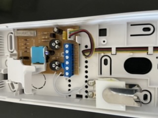

Buenos días a todos, soy Toni.
Tengo un interfono Golmar que se me ha estropeado y quiero cambiarlo por uno universal que he adquirido. El caso es que al abrir la tapa del mío veo que tiene un fase, un neutro, y otros dos cables más pequeños y entonces no se cómo instalar el nuevo. Muchas gracias por vuestra ayuda.

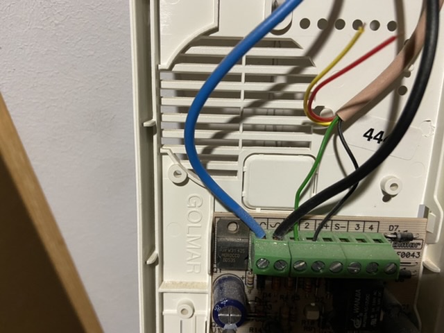

Hola, el nuevo es el de la segunda foto.

ya, pero no veo bien la bornera azúl para poder indicarte cuáll es cada borne. Si pudieras hacer una foto en grande de la bornera, te puedo decir las conexiones. Gracias.

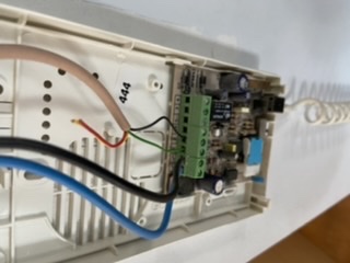

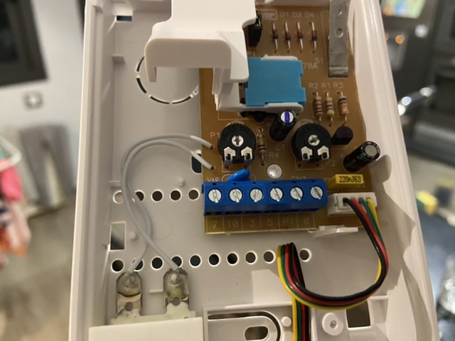

Muchas gracias Miguel por tu interés, vuelvo a subir dos nuevas fotos a ver...

pero de qué marca es ese universal que has comprado. No viene con un manual de instrucciones??? porque la bornera no dispone de la información que yo pensaba que iba a tener.

Los dos son Golmar, el viejo es un T920 y el nuevo T510R

No te vale.
el nuevo es un sistema 4 Mas Uno,vamos cinco hilos.
el que tu tiernes es un sisitema de cuatro hilos.
Coje el viejo y que te den uno compatible con el.
