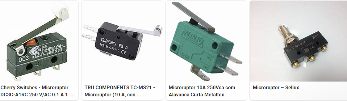

4. Entiendo que adicionalmente se podría meter un interruptor en el circuito para interrumpir la corriente cuando no quiera utilizar la linterna, verdad?

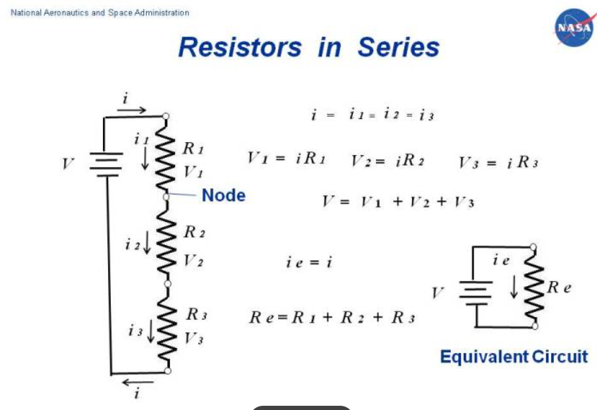

1) Lo primero que tienes que dilucidar es si el bombillo es de filamento o LED. En este último caso el regular la luminosidad por mediación de una resistencia va a ser chungo. Los LED tienen una tensión de referencia de encendido, según el color, y luego funcionan con corriente (también según el color) Al seriar con la resistencia del potenciómetro disminuyes ambos valores, así que el resultado no será el esperado
Cuando la regulación es sobre una lámpara de filamento no hay problema: fíjate tú que antes en los cines se regulaba la luminosidad de las bombillas de la sala por medio de un reóstato de sosa (que, por cierto, igual te sirve para tú invento)
2) El reóstato "de per se" no consume nada. Empieza a consumir en relación a la carga que le apliques (caso de resistencias en serie). Este dibujo de la NASA lo explica bien
3) Como te dije en el primer post "mariconadas a medida no hay en estandar ". Hay que aprovechar lo existente y acomodarlo a nuestro invento. El pedal tiene una resistencia y un mecanismo mecánico "como el acelerador del coche". Hay que ver si la resistencia sirve y, sino, se la puede seriar o poner en paralelo con otra
4) En el propio pedal, al tener un movimiento mecánico puedes colocar un "micro" que hace de interruptor de puesta en marcha/paro. Como te dije hay que tener cierta maña para saber colocarlo. Una muestra de lo que te pueden servir
