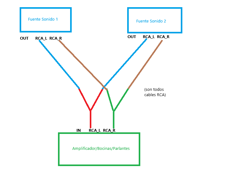

Buenos días,
Tengo el siguiente esquema de conexión de audio queriendo reproducir el sonido de una fuente de audio o de otra (no ambas a la vez), cuando solo hago las conexiones de la 1er fuente se escucha bien por las bocinas pero cuando hago la conexión (sin reproducir nada en la 2da), solo la conexión de la segunda fuente, ahí ya no se escucha nada, que problema hay con este conexionado?, algún problema de carga o impedancia?, y como puedo solucionarlo?:
Salu2.

https://www.amazon.es/Jevindo-Selecci%C ... 20&sr=8-15
Los puedes encontrar más económicos

Lo único es que con ese tipo de dispositivo tengo que andar cambiando a mano el selector para una entrada o la otra?.

Simplemente es PULSAR la tecla que discrimina las entradas de audio (La ves en una de las fotos)
