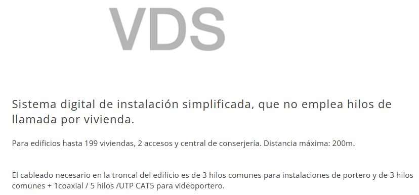

Yo de eso NPI, pero esto es lo que dice un fabricante con respecto a la tecnología que alude el autor del post. Doy fe de ello porque el mío si lo lleva (es que hace poco anduve "xurrascando" por él a ver si había forma de duplicar la señal del timbre) aunque cierto es que ya tiene más de 15 años
Fermax, aunque es una marca puntera, no es la que mas me gusta y los VDS tres hilos siempre tenían algún problema.

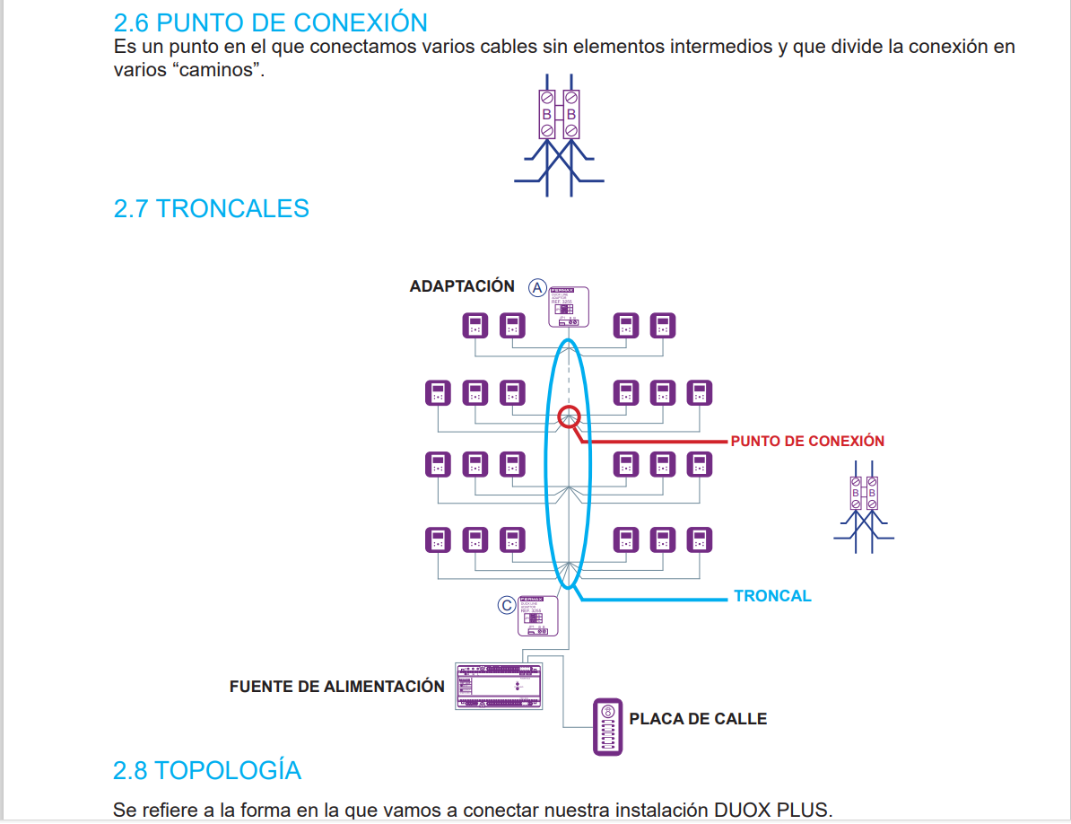

Los nuevos de la serie Duox también van con bus de 2 hilos..
