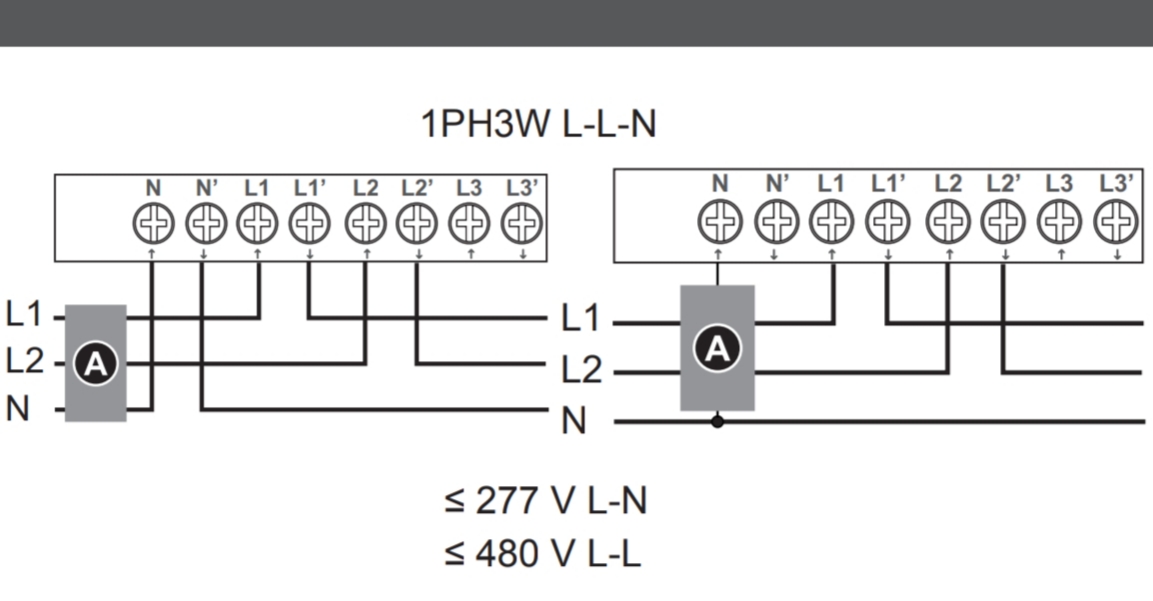

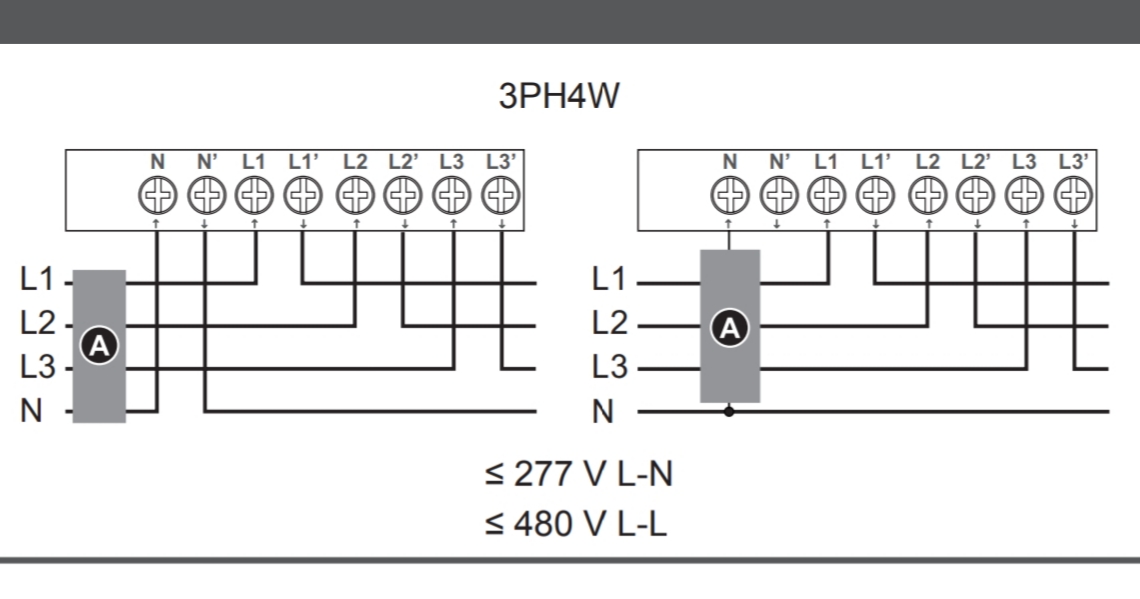

El contador, según el manual, lleva el neutro conectado. Quizá lo que desconcierta es en la imagen de la derecha, el neutro no pasa por el contador, pero hay una derivación del neutro hasta el borne neutro del contador. Pero no se ve bien por que hay el bloque A que lo tapa. Este bloque según el manual, representa un interruptor con fusibles.
Para saber la potencia se mide voltaje y tensión. Los contadores eléctricos llevan la parte de tensión conectada entre una fase y neutro.
Si hay un apagón y el contador no lleva neutro, si fallan 2 fases el contador deja de recibir tensión, aunque hay una fase que sigue funcionando. Si se conecta el neutro, si fallan 2 fases, el vatímetros de la fase que queda sigue funcionando podrá medir esa fase.
Y también se menciona la conexión a 2 fases y neutro, aunque la llaman monofasica.
