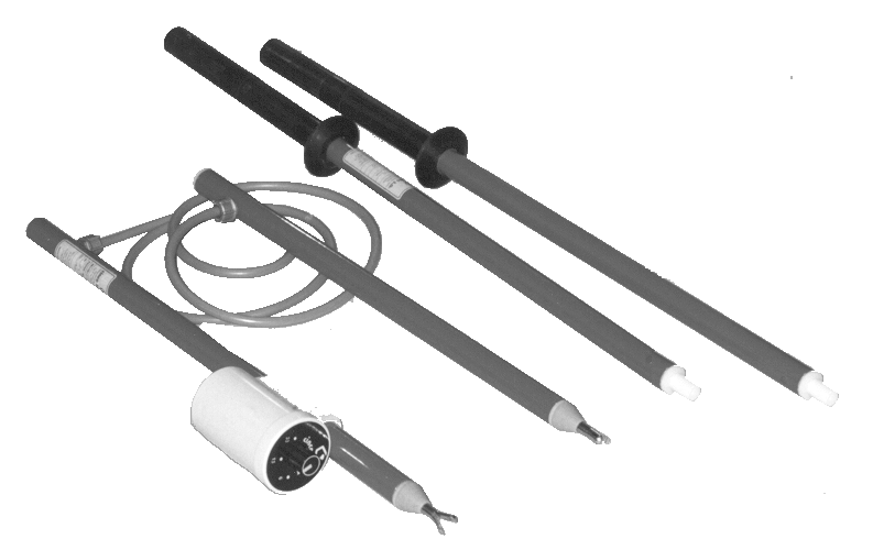

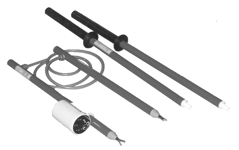

Hola, sabía que existen pértigas detectoras de tensión, pero nunca las había visto, por eso no he reconocido el elemento de arriba. De todas maneras como no soy experto en MT-AT se agradece toda explicación!
Re: Ultima semana santa para algunos
07 Abr 2015, 22:06
Además de ese tipo de pértiga (señalización óptica y acústica) existen otras de "concordancia de fase" que aparte
de indicar la presencia de tensión sirven para saber la concordancia, a la hora de hacer acoplamientos de líneas

Disculpa la torpeza, pero no domino el tema de AT. Por acoplamiento de líneas, ¿a que te refieres?, ¿sacar una línea de AT de otra de mayor potencia? o alimentar una carga de gran consumo mediante dos líneas de AT?.

Buenas Motorhead
Imagina que tienes una industria a la que llegan dos lineas de AT ,una por la que te alimentas y otra de reserva.
Ahora resulta que se va a hacer mantenimiento en la que te estas alimentando,por lo que debes cambiarte de linea.
Por lo que cambiarte de linea tienes dos formas:
Haciendo pasar por cero la industria con el consiguiente paro ,es decir cierras una linea y abres la de reserva.
O abriendo primero la linea de reserva(acoplamiento de lineas) y después cerrando la linea por la que se va a hacer mantenimiento.
Si al hacer esto segundo ,no hubiera concordancia de fases,los interruptores de media dispararían inmediatamente por sobreintensidad......
¡Jo, que bien lo has descrito! ;)
Pero hay otro caso que está "a la orden del día": cada vez que se hace un edificio (bueno, un edificio "grande") el constructor
tiene la obligación de ceder unos metros de terreno (en los bajos o sótano) para montar un C.T.( CTU Centro de Transformación
Urbano). Estos centros se conectan en anillo (generalmente, pues existen otras topologías de conexión) con lo cual "se pincha"
en el centro mas cercano y si hay presupuesto se vuelve a pinchar en otro mas allá. Es evidente que aunque los cables de MT no
sean de colores hay cintas para señalizarlos, pero la primera comprobación que se tiene que hacer antes de meter tensión
es verificar la concordancia del bucle. Puede parecer que esto es obvio y que todo el mundo lo respetará...¡Pues no señor! :oops:
yo he ido una vez a hacer un acoplamiento de este tipo y saltó hasta el metacrilato de la cabina :? Y eso que decían que estaba
probado y comprobado y vuelto a comprobar
De ahí que la pértiga de concordancia sea indispensable para estos casos. La MT es muy sencilla: sólo son 3 cables...pero no los
de una conmutada :mrgreen:
