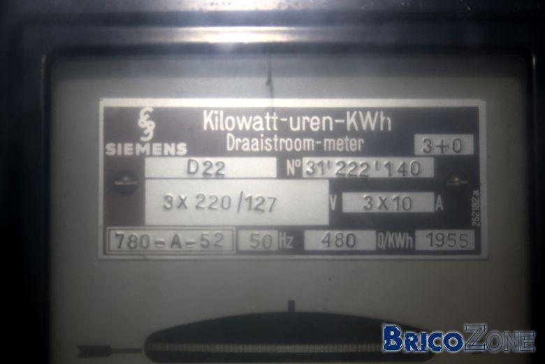

19 Nov 2017, 19:59
Por la red he encontrado esta foto. Y es que hasta en el corazón de Europa existe trifásica de 133/230V, antiguamente 127/220V como aquí.
