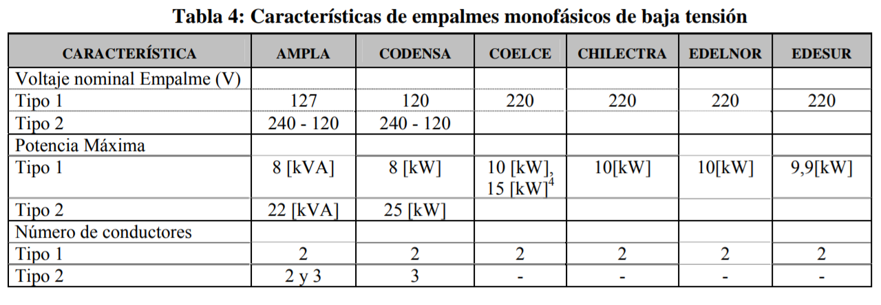

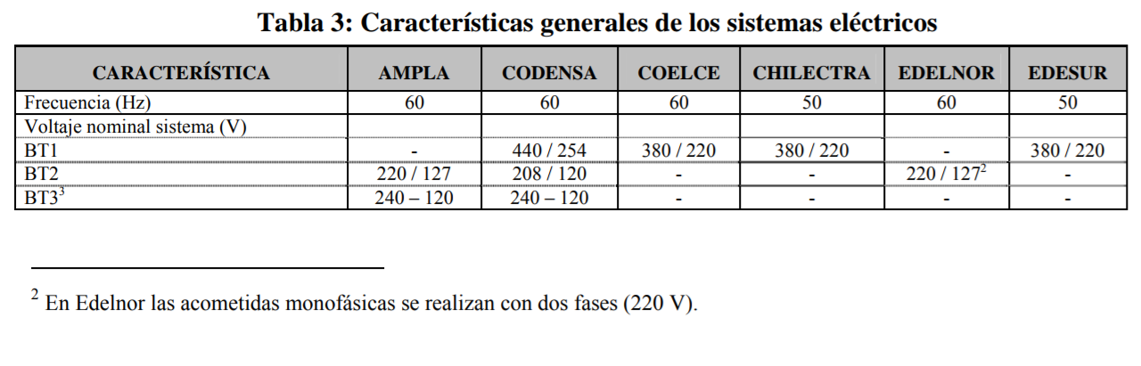

Tipo de red y acometida disponible con algunas Cias en latinoamerica. Espero que pueda ser de utilidad a quienes necesiten contratar energía en estos paises. Saludos
