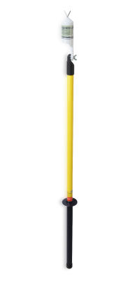

Pero ahondado en la cuestión voy a contar un caso que me sucedió hace años cuando me dedicaba al mantenimiento de
MT/AT. Resulta que fui a una fábrica, que se alimentaba a 30 KV, y a la hora de hacer las maniobras me encuentro con
una pértiga de dimensiones inusuales. Al principio me llamó la atención "por lo cómoda que era" ya que yo solía utilizar
pértigas de mayor longitud en subestaciones de 24 KV. Así que indagué ante el responsable de la fábrica el cual me dijo
que a la pértiga "le habían cortado metro y medio" ya que era muy larga para manejarla dentro de aquel recinto... Tal
y como lo cuento

¡Que va! :o Si recuerdas esas pértigas suelen tener un tope circular para que no haya la posibilidad
de que se te deslice la mano. Pues bien, el aseguraba que no pasando la mano de ese tope la seguridad
estaba "certificada". Es mas, me dijo que quien le asesoró fue el comercial que se la vendió, en vista de
que la longitud de la pértiga "era poco práctica" para manejarla en aquel recinto

Seguramente ni se plantearon los posibles riesgos de esta acción. Bah, si los cables esos están aislados te contestarían... Y nunca pasa nada, hasta que algún día tenga la mala suerte de topar con un poro en el aislante (el sol todo se lo come) y un poco de humedad...
Yo siempre he dicho que la electricidad es peligrosa y por eso he repetido tantas veces lo que he repetido. Además muchas veces me decían que para eso ya estaban los diferenciales, aquí hay un claro ejemplo de un posible contacto / accidente eléctrico aguas arriba de estas protecciones. Y por mucho que se intente concienciar a la gente, siempre habrán los que van de sobraos, los que no le prestan atención o los que son inconscientes.
Por cierto Hefner, esa pértiga que comentas, ¿cortaron del lado de la empuñadura o del otro lado? Si cortaron por la empuñadura, ¿seguía teniendo ese tope que comentas?

La pértiga de la foto es en realidad un comprobador de tensión, no una pértiga de maniobra, aunque físicamente
ambas pértigas son idénticas: lo único que las diferencia es el elemento final, que serviría para abrir los seccionadores
o colocar las pinzas de cortocircuito y tierra. La cortaron por la parte amarilla, y como la leyenda de las características
está colocada tras el tope del que hablamos parecía todo "normal". Vamos, que si uno "no conociera el percal" hasta la
hubiera dado por buena 8-)
Tenían un 50% de probabilidades de equivocarse y.....

Pues vaya tela, si pasa eso en donde "se supone que se sabe" qué pasará en donde "no hay tantos conocimientos"...
De la foto, ya me parecía raro a mi ese elemento final para una pértiga de maniobras...

Elemento indispensable antes,durante y después de maniobrar en MT,y muy importante probar el test antes de utilizarlo

Es un detector que se le pone a la pértiga, como por ejemplo este
