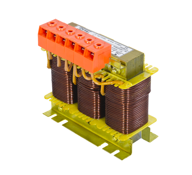

En el caso que nos ocupa no sé que esta pasando, pero yo haría una lectura con 2 pinzas amperimetricas: una colocada
a la entrada de la red y otra a la salida de la batería y compararía los resultados, con la batería conectada/desconectada
También doy por sentado que la batería no tiene colocadas inductancias en la entrada, aunque me gustaría conocer ese
dato, y si puede ser una foto de la batería

Efectivamente estamos de acuerdo en que son generadores de energía reactiva capacitiva, y NUNCA consumirán energía de la red. Eso lo tengo bastante claro. Cuando te refieres a si hay inductancias, te refieres a sí hay algún tipo de autotransformador o trafo de aislamiento??, no lleva nada, tampoco filtros para armónicos, simplemente las bobinas de los contactores, los propios condensadores y el regulador.
Lo siento pero a día de hoy no tengo foto, en la próxima visita al cliente las conseguiré. Lo dicho mi creencia en fantasmas va en aumento :D :D

Me refiero a las inductancias de protección, similares a la de la foto, y que NO tienen por qué estar
dentro del armario de la batería de condensadores (a veces se opta por ponerlas aparte a causa del
posible calentamiento)
