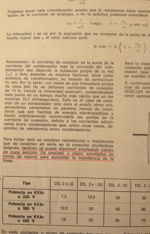

En mi instalación las resistencias estan estan conectadas a la salida de contactor(potencia) en la foto sale. Ahora ya funciona bien la pantalla y hace bien las maniobras que e configurado. Ahora los condensadores los tengo que cambiar porque an perdido capacidad, e medido con la pinza por fase tengo 12A y tienen que consumir 15A. segun dice el tecnico de circuitor. Saludos
Re: Problema pantalla de batería condensadores
10 Abr 2014, 21:29
Esa medida que no te preocupe gran cosa: El condensador está perfectamente. Habría que valorar la tensión y la fiabilidad de la pinza. Si un escalón
no da la capacidad ya la dará el siguiente. Lo que tienes que mirar es al final cuanto marca el contador de reactiva. Y si este corre al no ser capaz de
asimilar la batería ese "desgaste" es que no fue bien calculada en un principio
El comercial de Circutor está para vender y, obviamente, no te ha aconsejado bien

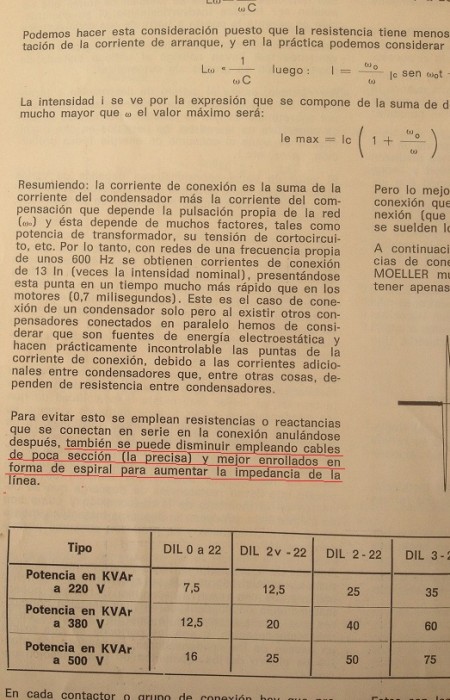

Hefner que es eso que dices que el cable"debe ser de la mínima sección posible? Y que las"vueltas"de"la"bobina han en relación con los faradios? Me"has"dejado pensativo
Retomo este tema para adjuntar una información de Klöckner Moeller donde se demuestra gráficamente la certeza de lo por mi expuesto. Me
es más fácil recordar información accediendo al HD de mi cabeza que localizarla en mis vastos archivos, pero al final siempre aparece...

Esta claro que cuando enrollas un conductor en forma de espiral lo que haces es crear una resistencia. Un claro ejemplo en la obra la gente que no desenrolla los alargos y enchufan todo los e visto quemar
boximil1
18 Abr 2014, 00:50
en este caso una reactancia .... inductiva (XL) .
y en este caso de un valor que NO molestara en el consumo habitual, pero si afectara al "pico de corriente " que como han señalado es de corta duracion o sea muy abrupto o sea equivalente a un pulso de alta frecuencia.
y como XL = 2* pi * F * L >>>>> cuanto mayor sea la F (frecuencia ) mayor sera la XL .
o sea que sera una alta resistencia para ese pico inicial , pero no sera una alta resistencia para luego la corriente de trabajo que es de 50 / 60 hz .
en el caso que tu mencionas es otra cosa: lo que circula es una corriente de 50 o 60 hZ y ahi, en el caso de un cable enrollado lo que se puede ver es un tema de disipacion, se ve que no es lo mismo un cable al aire, que un cable en un caño junto con 5 o 6 mas .
ahi la cosa es resistiva y la nula posibilidad de disipacion hace que las espiras de el alargue se les cocine el pvc .
las interiores claro esta .

...Y por si alguno aún se quedó con la duda de la utilidas de las espiras en el cable de alimentación o de los
contactores específicos para la p.e.m. de las baterías de condensadores
