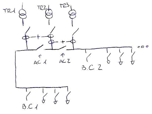

Hola a todos. El otro dia me encontré una instalación que me llamó la atención y quería saber que opinais. El caso es que había tres transformadores en paralelo a través de dos interruptores de acoplamiento en baja (sin ningún tipo de enclavamiento entre ellos) de tal forma que el personal de mantenimiento del sitio en cuestión alimentaba dos zonas por separado a través de dos de los trafos (sin estar acoplados) y el otro lo dejaba quitado.
En el momento que vi la instalación estaban metidos los trafos 2 y 3, y el acoplamiento entre los trafos 1 y 2 cerrado. Tal y como veréis a continuación, la batería de condensadores 1 corregía la carga de la zona 1 parte de la carga de la zona 2, y la batería 2 únicamente de la zona 2 a través de 2 trafos suma que muestro en el esquema de más abajo.
Esta claro que lo mejor sería instalar unicamente 2 TI's (uno al principio del paralelo de cada zona). ¿Creeis que esto corrige del todo bien? ¿No es posible que se vuelvan "locos" los reguladores?
Perdonad por el tostón pero ya me diréis como explico esto más claro.. Saludos.
