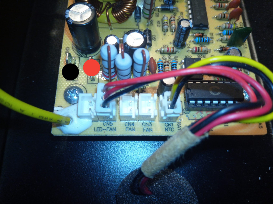

Donde están los puntos negro y rojo es donde se conecta la Peltier con los cables negro y rojo.

espera, no lo entiendo, la peltier consume lo mismo conectada a la placa? entonces funciona bien, y la peltier no enfria nada?
La ntc se miede resistencia en el conector hembra que retiras, la punta de la ntc esta dentro de la cabina de la nevera.
Mediste consumo conectando un cable de la peltier a la placa y el otro cable a la punta de prueba del tester, y la otra punta del tester a la placa donde va el cable de peltier?
Deberias medir solo el consumo de la peltier, no entiendo eso del ventilador.

Conecté el cable negro de la Peltier en el conector de la placa (donde puse el punto negro en la foto). El cable rojo dela Peltier lo pincé con unas pinzas de cocodrilo al multímetro y la otra pinza del multímetro la pincé en la placa (donde puse el punto rojo, que es donde se conecta el cable rojo de la Peltier). Vamos, que interrumpí el cable rojo para poner en medio el multímetro.

La Peltier tiene algo más de amperios conectada a la placa de la nevera que conectada a la fuente de alimentación del PC.
La célula enfría por un lado y calienta por el otro pero no mucho.
Estoy pensando en otra cosa pero no creo que vayan por ahí los tiros. Al desmontar disipadores y demás para sacar la célula, iba bastante sellado todo. Incluso los tornilos que sujetan el disipador exterior e interior venían las cabezas con silicona térmica. Ahora esas cabeza no tienen esa silicona y el conjunto no está tan bien aislado como de fábrica, pero vamos, casi casi.

El ventilador exterior que enfría el disipador va conectado a la placa. Lo desconecté, medí y luego lo volvía a conectar y seguí midiendo. Ahí fue cuando el amperaje empezó a subir un poco.

Vale. Entonces cada punta del multímetro en un agujero del conector y mido resistencia. Después lo hago.
¿Puedo hacer la prueba de tener la nevera funcionando con el NTC desconectado durante unos horas para ver si hay variación o es peligroso?

si desconectas la ntc con la placa funcionando, asumira que esta fria y desconectara la peltier.

lampeltier en funcionamiento continuo se ha de poner con pasta termica por los dos lados, obligatoriamente. De no hacerlo asi, cada lado llegara a su temperatura extrema y el lado caliente abrasará la peltier (90grados)

Tengo montada la nueva con pasta térmica recién puesta en ambas caras y los disipadores.
Voy a medir la resistencia que me has dicho. ¿Cuánto se supone que tiene marcar?

Es muy raro. La Peltier funciona pero generando poco frío y poco calor en cada cara.
¿Hay diferentes modelos de 12705? Es que no tengo ni idea de eso y he dado por hecho que cambiando la original "TEC1-12705 XHC 2019/10X" por otra "TEC1-12705" comprada en Amazon serían iguales.
