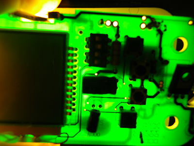

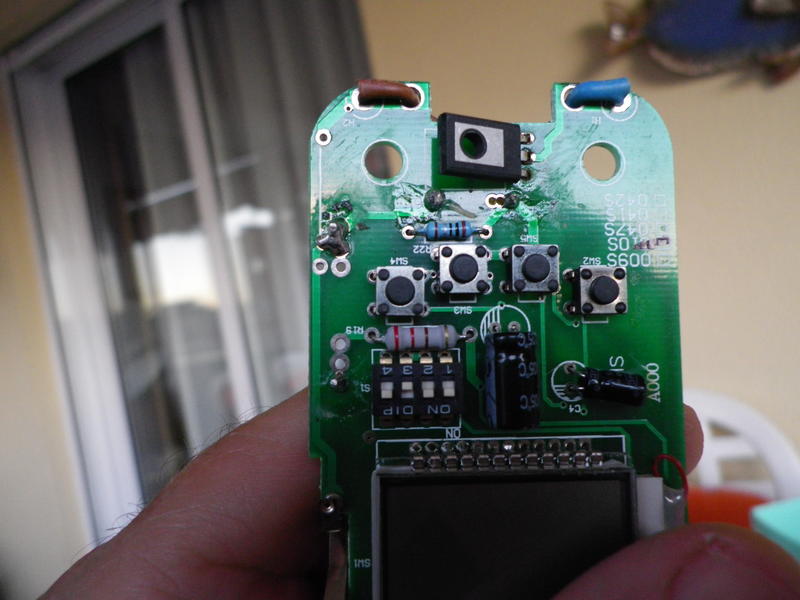

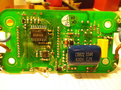

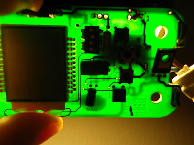

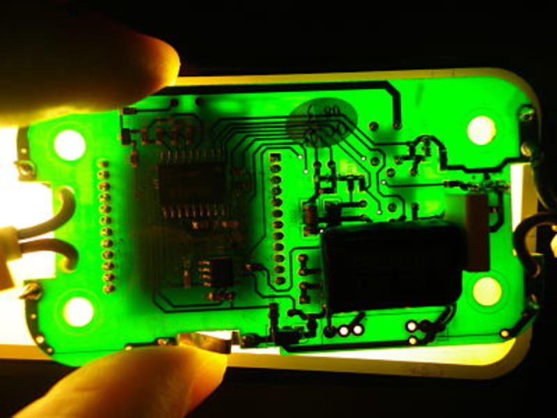

mide tensión entre los pines exteriores de la pieza negra de tres patillas, la que cambiaste y tenias en la mano, mide en escala de corriente continua, para medir entre h1 y h2 tienes que medir también en corriente continua. no consigo ver si h2 esta conectado en la placa. pon fotos de mayor resolución.
mide tension dc entre los pines 1 y 3

Estoy probando a subir fotos con los dos enlaces que me ha enviado el administrador, este enlace que acabo de usar permite fotos mas grandes, en cuanto a resolucion ó calidad, de momento es lo mejor que puedo hacer, si tuviera macro creo que podria hacer mejores fotos, pero cuando me acerco demasiado salta el flash o se vé borroso.
Despues tomaré tensiones que me pide "muyperezoso" ¿? y si interesa alguna otra foto de as anteriormente publicadas en este tamaño me las pedis

Acabo de medir tensiones en CC (ó DC) y en escala minima (2V DC) marca 0,2 V entre h1 y h2 (igual que entre las patillas externas del elemento cambiado, no obstante despues he comprobado las dos resistencias y la grande me marca 220, que es lo que dice "muyperezozo" y la pequeña no marca nada en ninguna de las escalas, pienso que tal vez pueda ser la causa, aunque exteriormente no se le aprecia nada, los colores (a mi modo de ver) son:
morado/plata/negro/negro/marron aunque los colores morado y marron son lo que a mi me parecen yá que no podria asegurarlo al 100%. Saludos

En esta foto se aprecia mejor dicha resistencia
Re: Manta Termica
02 Feb 2015, 18:19
cambia esa resistencia, mira aquí su valor:
http://www.forosdeelectronica.com/tutor ... olores.gif
Recuerda para soldar y desoldar que son placas a doble cara, y que en todos los agujeros de la placa hay un pad o puente metalico que une las pistas de cobre por ambas caras. Al desoldar, es posible que ese pad salga con el componente o deje de hacer contacto así que cuando sueldes otra vez, suelda el pin por ambas caras para garantizar contacto con el menor estaño posible. Esto se consigue calentando unos muy pocos segundos el conjunto patilla-pista de cobre y aplicando el estaño con decapante (hecha humo al soldar) típico de electrónica.
