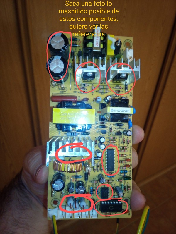

no deberia haber diferencia, es la misma referencia. Es muy raro.
Sin los disipadores cambiaba rapidamente de temperatura?
Mensajes: 508
Ubicación: Las Palmas
Re: Nevera termoeléctrica no enfría.
14 Sep 2023, 19:29
Tienes una bobilla de coche o algo parecido a 12v de unos 50w?
Saca foto segun la imagen.
No lo he probado por miedo. ¿Quito los disipadores y pruebo la temperatura que coge cada lado?, ¿Cuánto tiempo podría estar sin los disipadores sin que se estropee la célula?
SirRoyRogers
Mensajes: 61
Registrado: 31 Ago 2023, 00:22
14 Sep 2023, 21:14
¿Bombilla de coche a 12V? Llevo un juego de bombillas en el maletero. Seguro que alguna hay así (H7 de las largas o intermitentes...)
¿Qué haría con la bombilla?
Mañana saco fotos nítidas de lo que dices. Son condesadores y transistores, ¿no?
de las mas potentes, la conectas donde va la peltier, acuerdate que esas bobillas no las puedes cojer con la piel desnuda ni darle mucho meneo. Lo interesante es sabiendo la potencia de la bombilla, medir tension con la bombilla conectada, a ver si se mantiene.
Sinceramente tampoco se cual es la averia, todo parece estar correcto, pero la peltier no enfria. No tendras otra peltier mas por casualidad. Todo parece estar correcto.
Con la fuente de pc enfriaba bien? igual podrias dejarla en el disipador y conectarla a la fuente de pc.
- Vale. Conecto la H9 que es de 65W o un H7 de 55W y mido el voltaje que da y si varía.
- Compré 2 Peltier iguales en Amazón. La primera la monté porque leí que solía ser esa la avería de las neveras termoeléctricas en un 90%. Le puse demasiada pasta térmica (como 4 veces más en ambas caras) empezó a calentarse un poquito y dejó de funcionar. la desmonté, probé resistencia y estaba KO. La segunda es idéntica y es la que monté esta semana y con la que estoy haciendo las pruebas. No sé, se me ocurre comprar otra 12705 a otro vendedor de Amazon. Yo creo que vienen de China y son las mismas que venden en Aliexpress, porque tardan como 10 días en llegar.
- Con la fuente del PC y los disipadores puestos enfría similar a cuando la conecto a la placa de la nevera.
Y otra cosa que he comentado hace unos posts. ¿Por qué el único led que tiene la nevera en su interior da una luz tenue?
¿Hay algún componente que haga que tanto la luz como la Peltier bajen el rendimiento bastante? Porque por ahí pueden ir los tiros.
