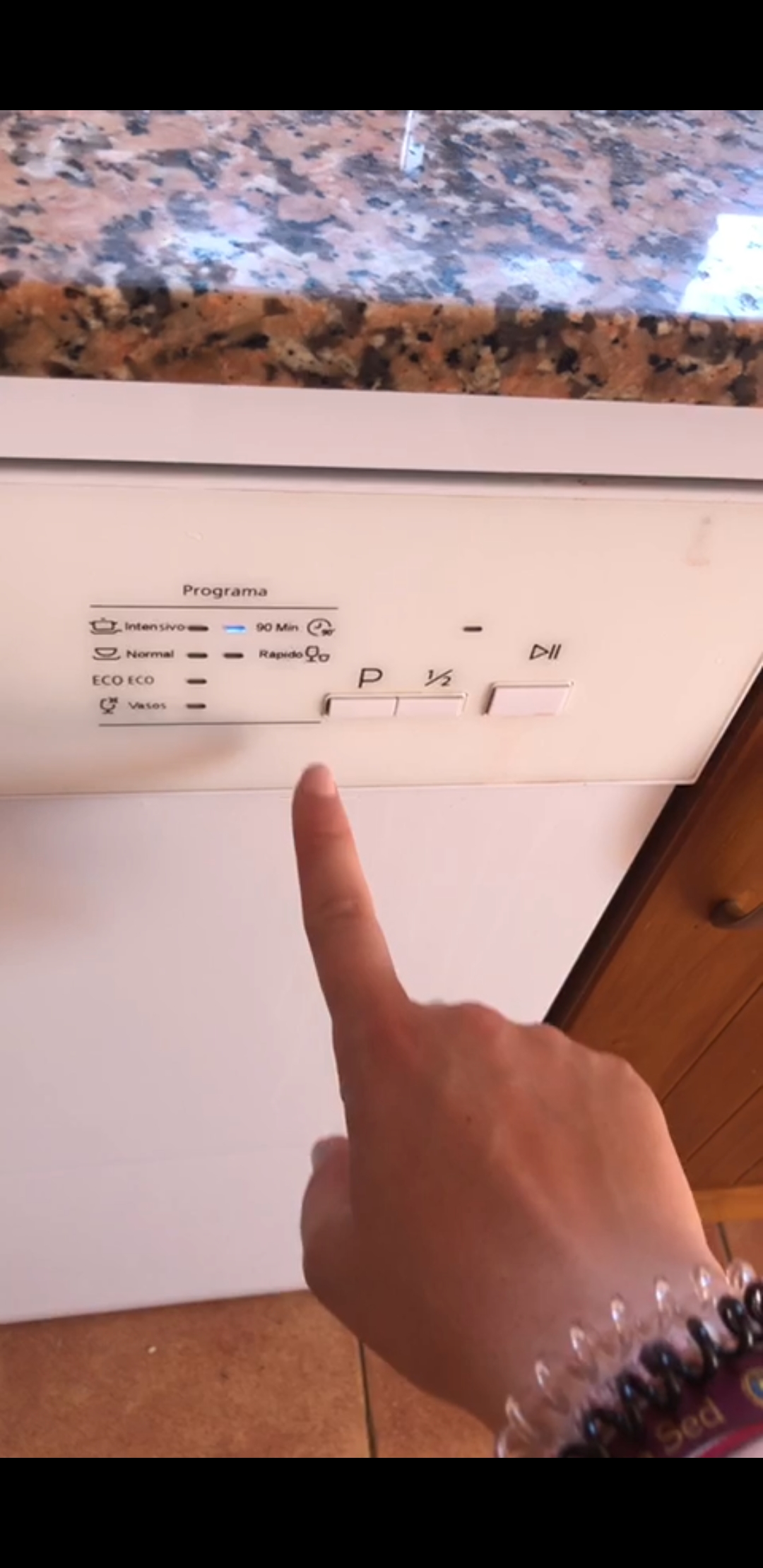

Hola, alguno me podría ayudar? tengo un lavavajillas Daewoo con agua de pozo y sale todo lleno de cal. Ya el técnico un día nos explicó cómo poner al máximo pero hemos perdido las instrucciones. Alguien tiene un video o instrucciones. Era pulsando los botones

dinos marca y modelo de la lavadora o saca foto de la pegatina que trae

segun abres la puerta, el el marco de inox, hay una pegatina o serigrafiado donde te pone el modelo, numero de serie y un montos de numero, saca foto de eso. La sal usas una marca blanca?

Si, uso marca blanca de sal.

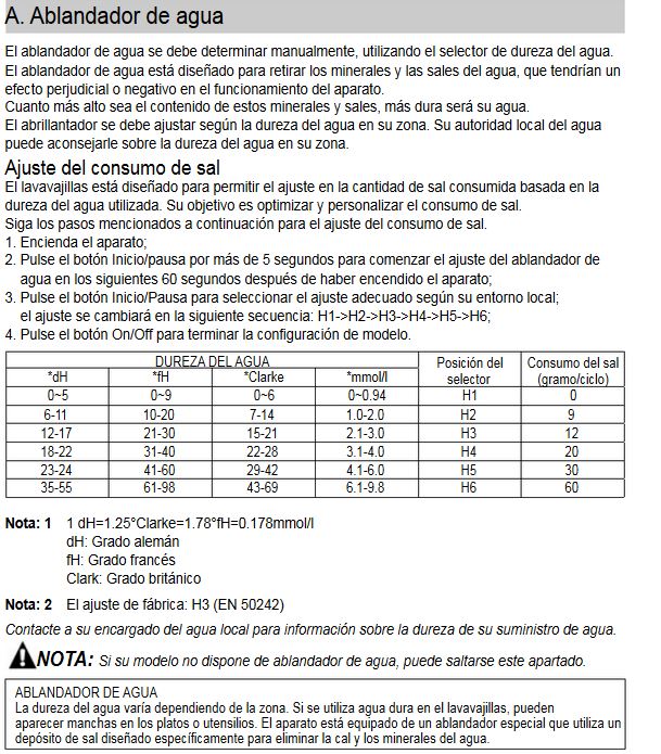

aquit tienes como ajustarlo y tambien el manual completo daewo ddw mj1411w:
https://manuall.es/daewoo-ddw-mj1411w-lavavajillas/

Muchas gracias!!
