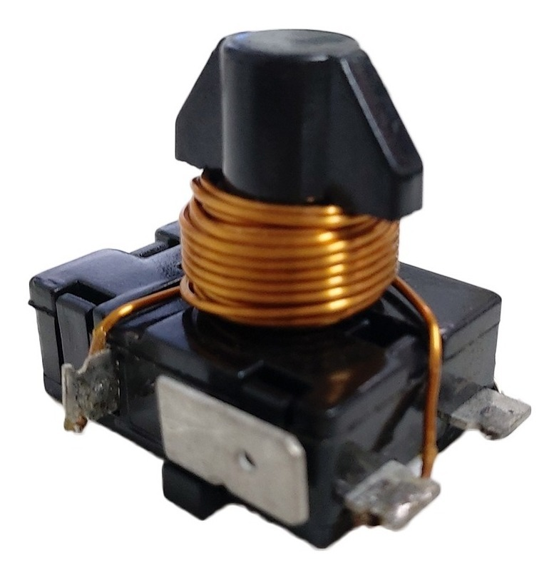

El termostato en sí no genera mucho ruido, quien sí lo hace es el relé de arranque del motor (también se le conoce por "klixon" y su función es separa el bobinado de arranque). Si el motor no arranca a la primera sonará un taca-taca-taca
Este relé es "muy apañado" para otros usos. Entre ellos para dejar fuera de servicio uno de los condensadores, cuando se arranca un motor trifásico en monofásico, Para que arranque con mas par necesita mayor capacidad, pero una vez arrancado es contraproducente. De ahí que se utilice ese relé para dejarla fuera de servicio automáticamente

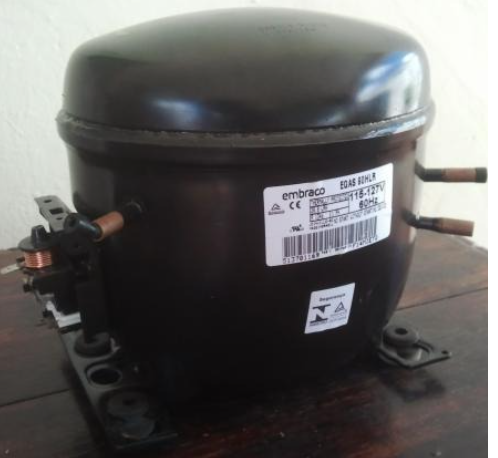

Saca el frigo de su ubicación para cerciorarte de dónde procede el ruido (los frigos suelen tener ruedas por la parte trasera; por lo cual, si lo separas de la pared, una vez inclinado "camina solo")
Ese relé está en la parte inferior del frigo adosado al motor
motor nevera.png (293.73 KiB) Visto 6547 veces
Si fuera cosa de él ya tendrías que ponerte en manos de un técnico

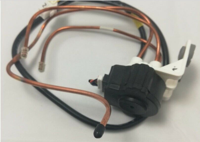

> Combis hay de 2 tipos, con un sólo compresor y con 2 compresores (uno para el frigo y otro para el congelador)
> Los que llevan un sólo compresor utilizan una electroválvula similar a esta, que sí metería ruido al hacer el cambio
El cambio para una vía u otra se hace desde la tarjeta de control, en función de la temperatura en cada departamento. Esto nos lleva a que si ese sistema de control no va bien la electroválvula podría "ratear" (como se conoce en el argot de los de "la chispa"
