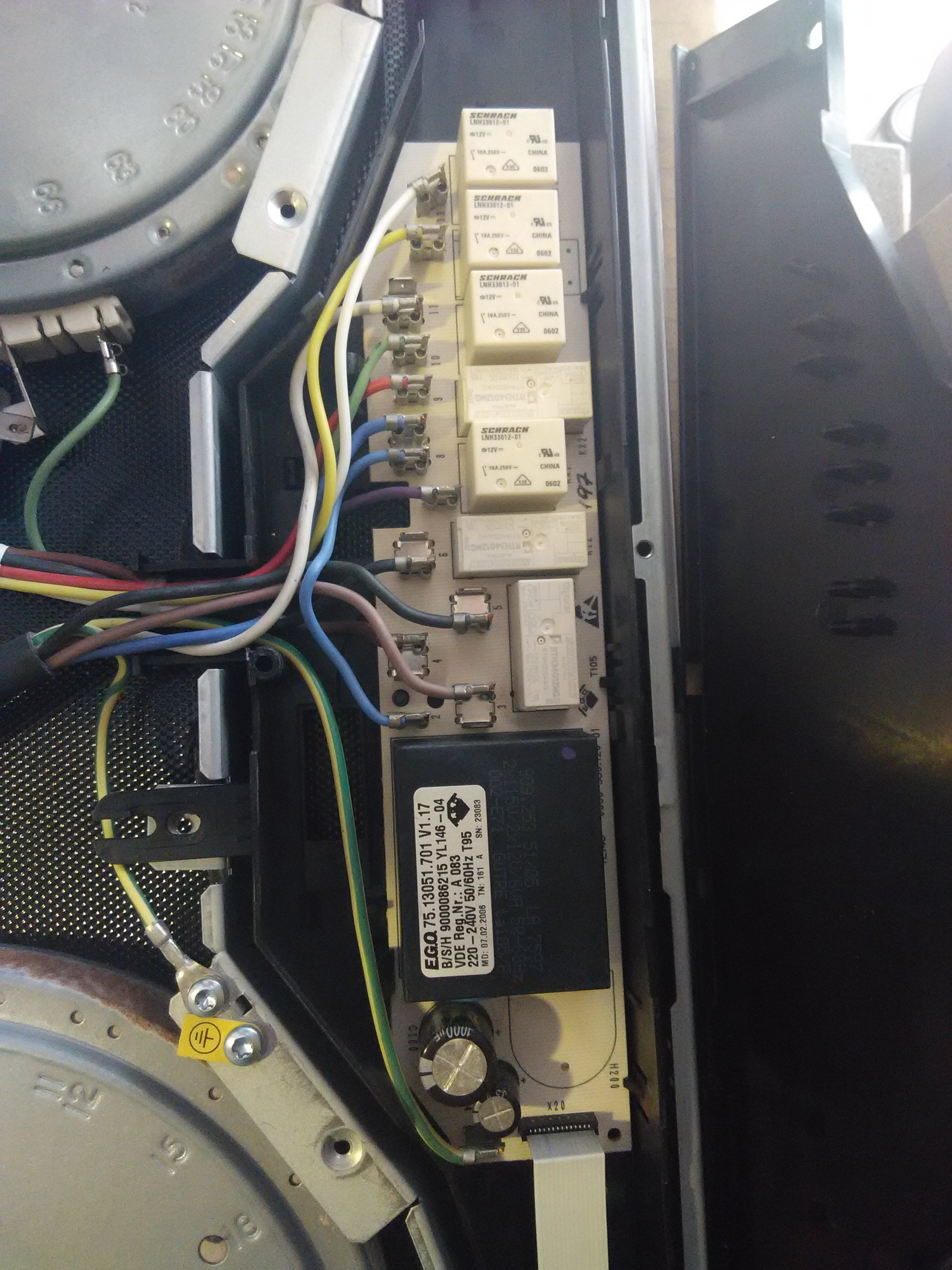

Hola, yo le daría tensión al fogón que falla, luego comprobaria si al relé de ese fogón le llega tensión a su bobina y a los contactos de potencia. Espero que consigas repararla. Saludos
