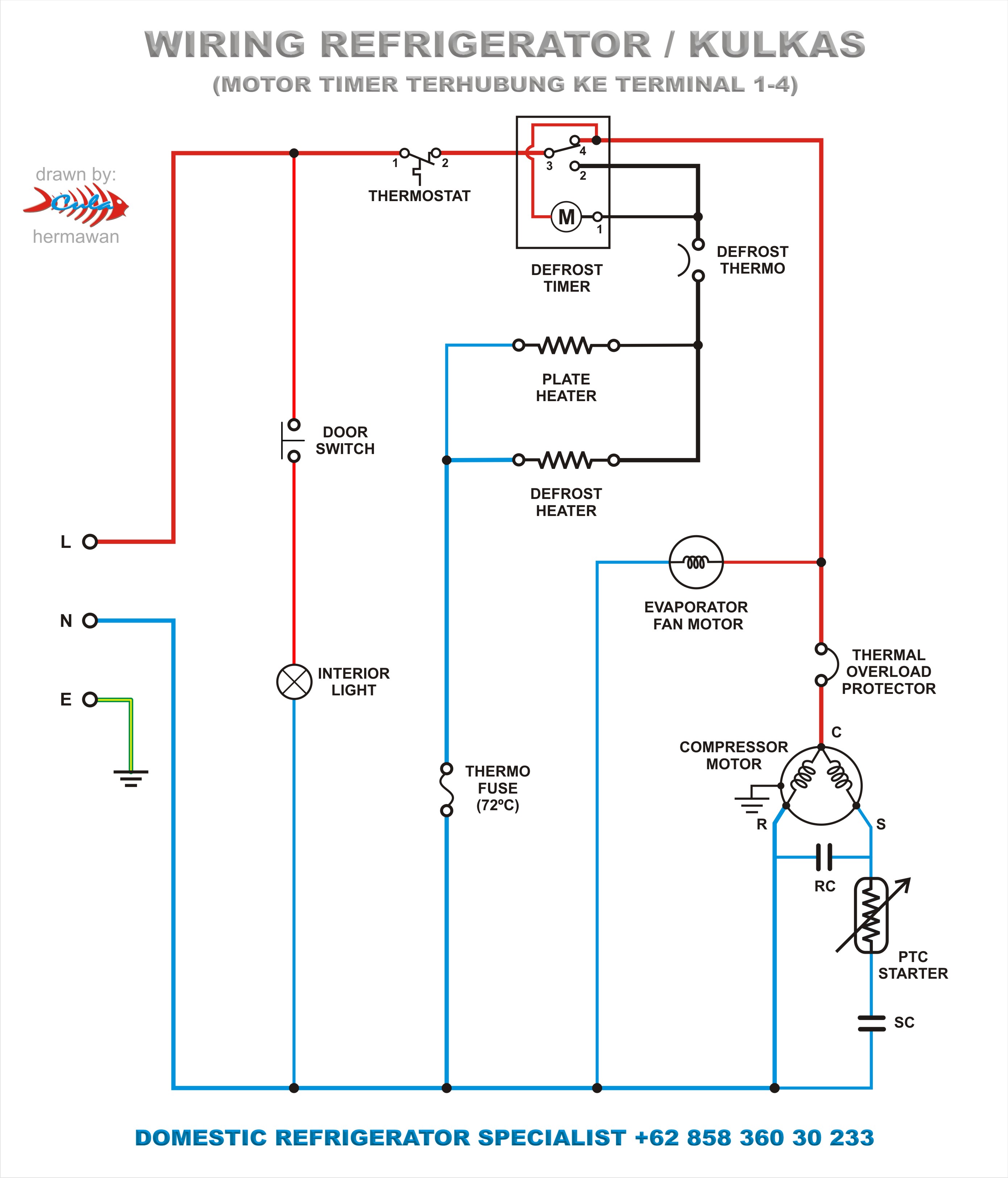

Hola, la nevera marca waring dejo de funcionar.
He medido continuidad de los cables que van al toma, pero marca circuito abierto
La luz adentro enciende.
El motor esta enclavado y no se como proceder alli, no tiene clema donde medir
Que es lo que podria medir mas alla de los cables principales?
Podrian darme alguna orientacion de que es lo que debo medir?
