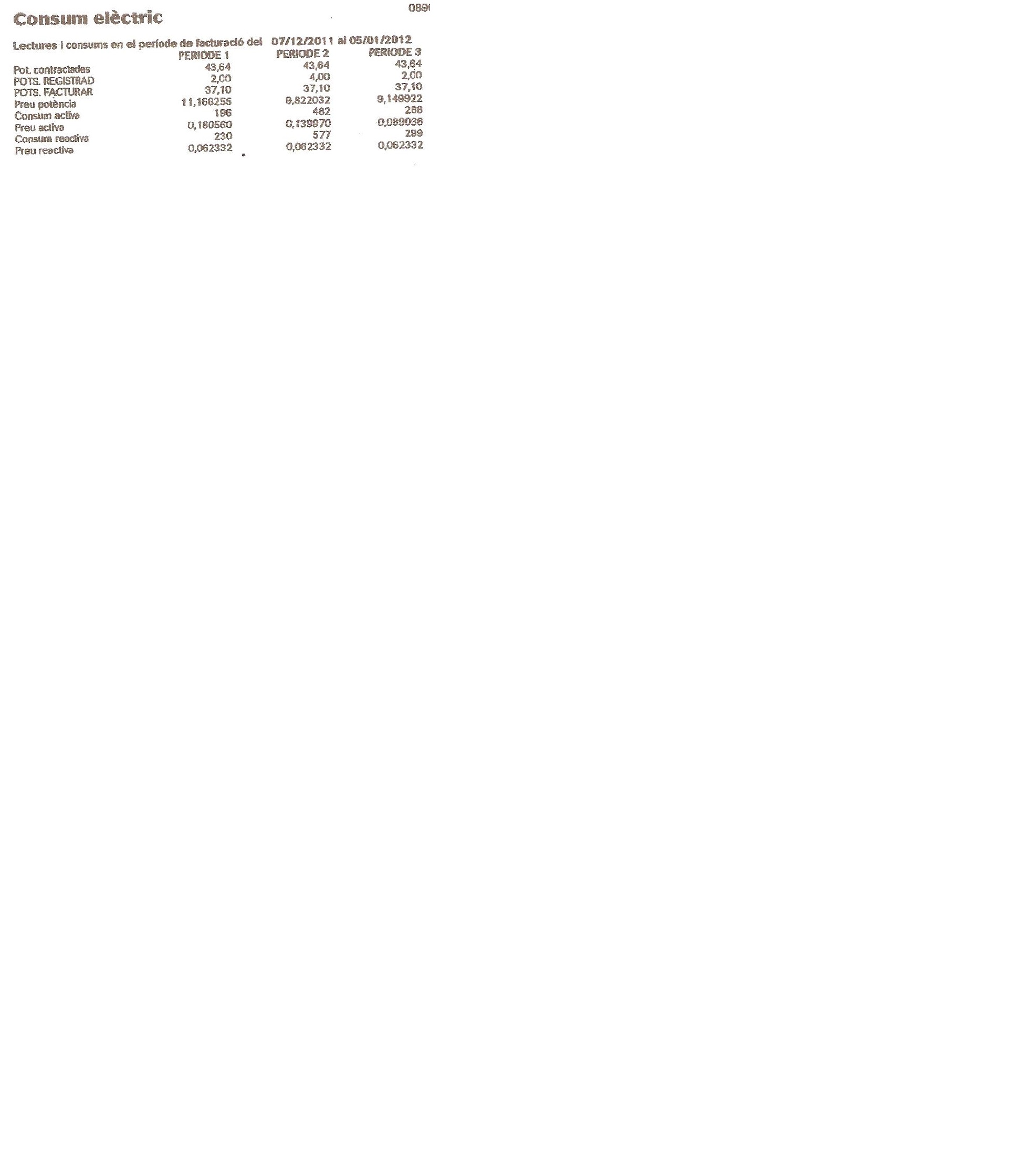

He estado revisando las facturas de electricidad de la comunidad, porque pagamos unos 6000€ al año.
La potencia contratada es de 43.64 Kw, y la potencia más alta registrada en el maxímetro és de 5Kw. Nos cobran el 85% de lo contratado = 37.10 Kw. Corriente trifasica 400V
La potencia contratada me parece desmesurada en comparación con la máxima registrada en el maximetro.
Es una comunidad con 2 ascensores, 1 de ellos para 630 Kg, el otro algo menos, 5 plantas y 30 vecinos en total.
Teniendo en cuenta que en el cuadro eléctrico el IGA es de 63A. Podríamos solicitar una bajada de potencia hasta los 15Kw.
También queremos poner batería condensadores para consumir menos energía reactiva, pero para calcularla creo que tenemos que tener claro la potencia final consumida.
Adjunto copia de lecturas en la factura.
