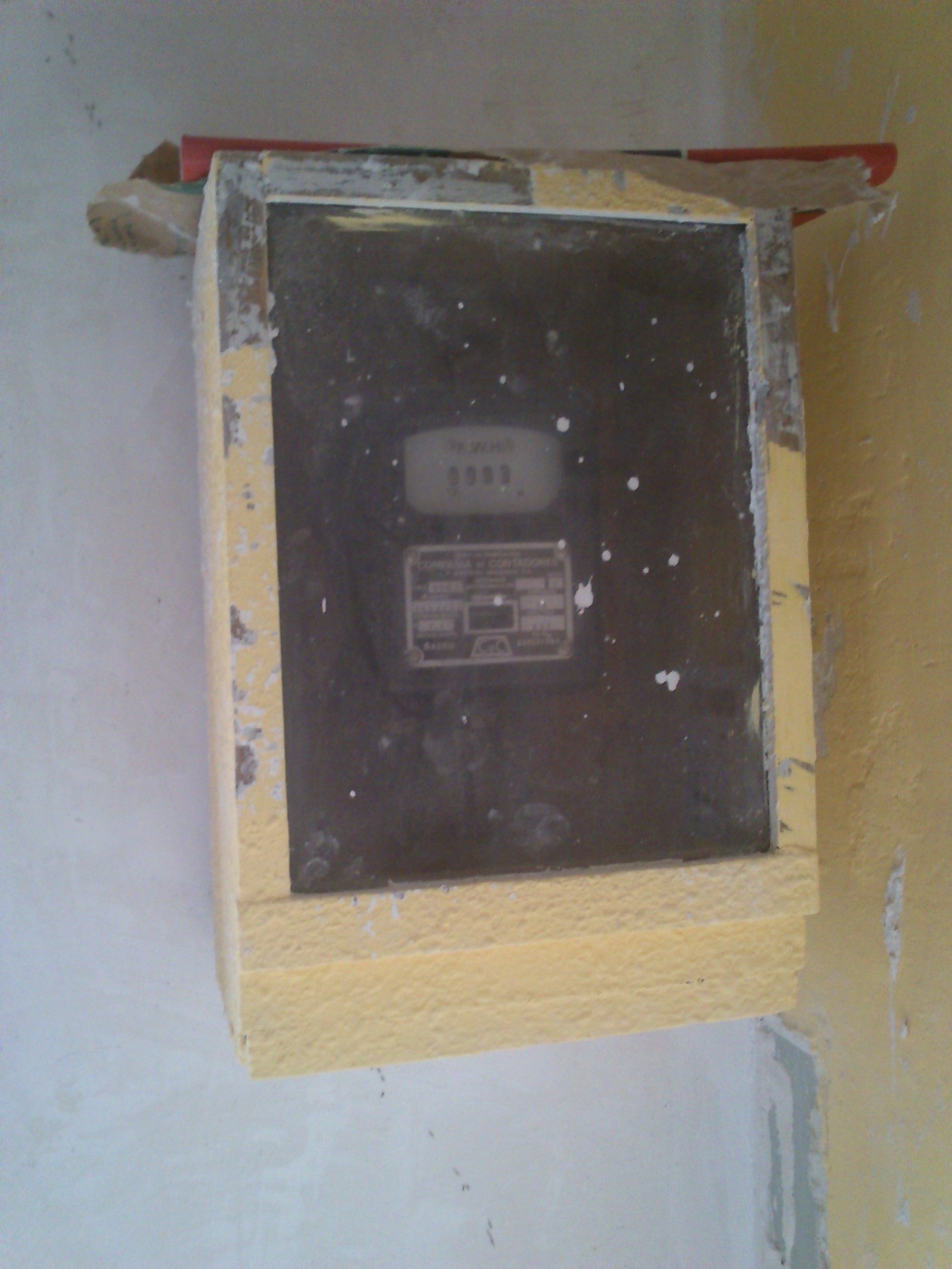

la idea es dejar a la vista las vetas de madera , pasarle un barniz y dejarlo nonito, pensar que estoy usando en las cajas mecanismo fontini dimbler(rustico) la casa lleva vigas de madera.
PD: IMAGINAROS EL PRECINTO ERA AUN DE ESPARTO CON UN PEGOTE DE ESCAYOLA.(AQUELLOS TIEMPO MUCHA CONFIANZA) LA ACOMETIDA ES CABLE CONCENTRICO AUN. NO PUEDO CAMBIARLA ENTRA A LA CASA Y TENGO RECIEN REVESTIDA LA FACHADA CON LOSAS DE MARMOL.

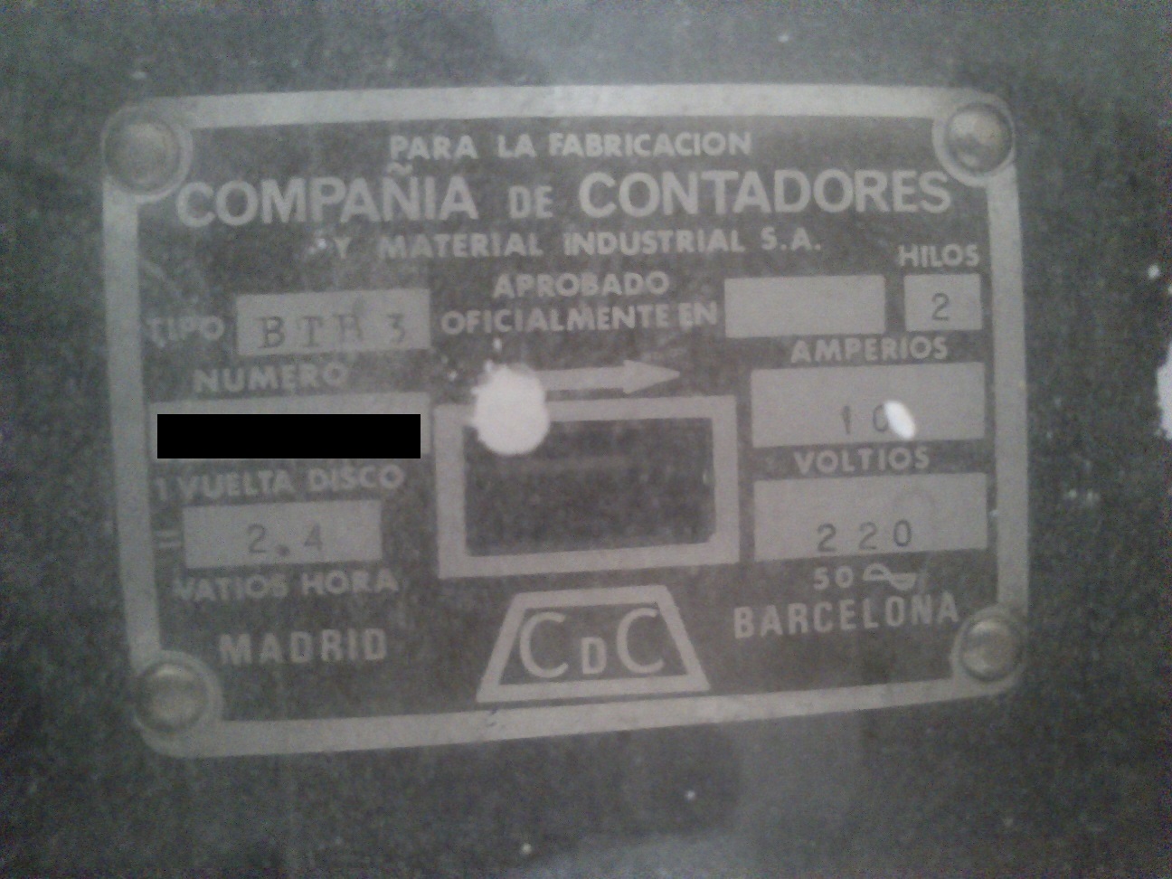

COMO LO PROMOTIDO ES DEUDA OS HAGO EL ENVIO DE LA FOTO, TAMBIEN OS MANDO LA FICHA DE CARACTERISTICAS TECNICAS DEL CONTADOR, LO TENGO CEERRADO PORQUE VIENE EL REVISOR DE LA LUZ ESTA SEMANA A MIRAR LA LECTURA. CREEIS QUE ME LO HARAN SACAR A LA CALLE? SE PUEDE APROVECHAR LA CAJA PARA EL NUEVO CONTADOR ELECTRONICO?

Como ya te comenté en principio cuando hacen la sustitución normalmente se limitan a sustituir el contador. Si tuvieras el tablero en muy mal estado entonces seguro que te lo hacen cambiar.

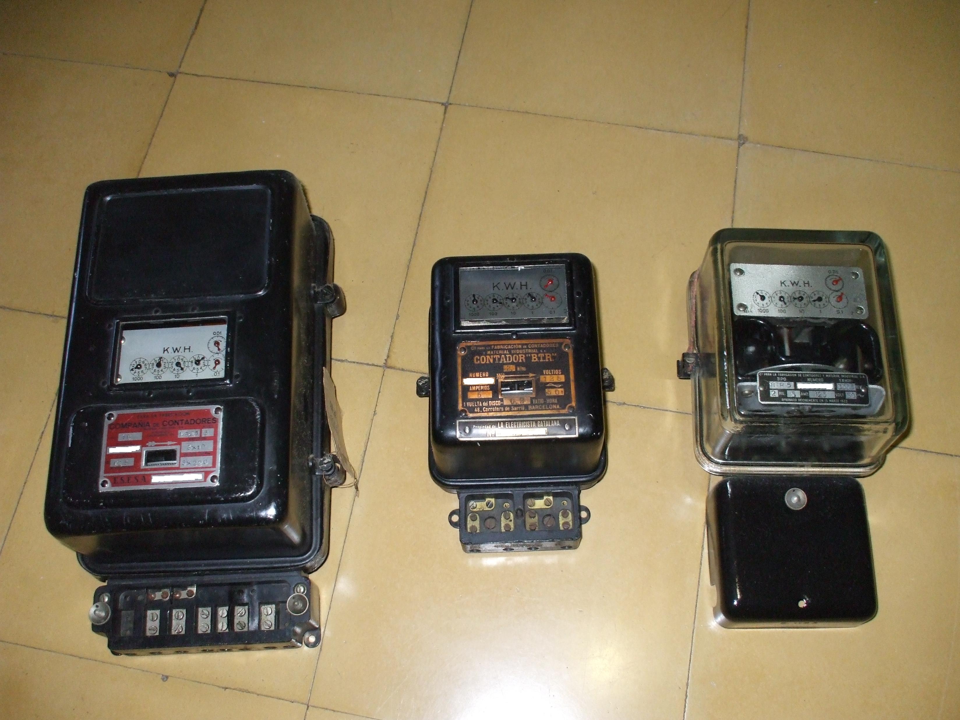

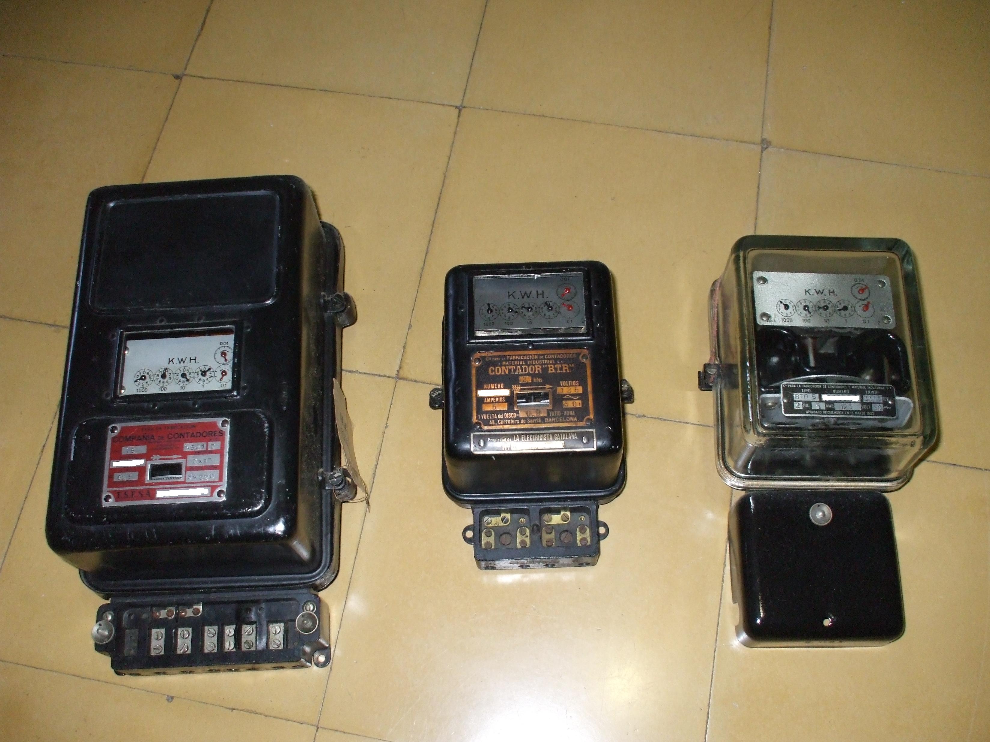

Por cierto, veo que tu contador es antiguo de verdad. A mi me encantan los fabricados por Compañía de Contadores. Del modelo BTR3 como el tuyo tengo dos o tres, también tengo alguno del BTR5 que es un modelo ligeramente mas moderno, se diferencia por que la placa de características es estrecha y alargada, de estos tengo uno con tapa de vidrio. La diferencia es que casi todos los que yo he visto de estos son para 127 en vez de 220 V, aun que también de estos alguno he visto.
En la foto que te pongo tienes un TB de 3 hilos, un BTR3 y un BTR5 con tapa de cristal, todos ellos con indicador de saetas. Los que tienen placa roja solo se ven en Cataluña, ya que se los hacía fabricar así una compañía de aquí, la Fecsa.
El tuyo si es de propiedad te lo puedes quedar cuando lo retiren.
