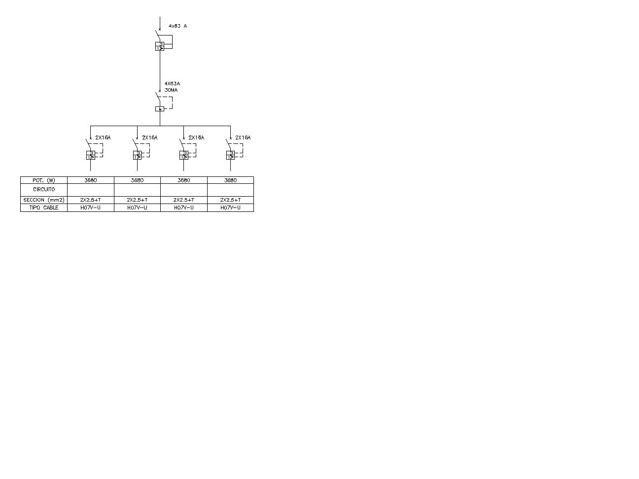

Me gustaría hacer un cuadro de obra con 4 tomas de corriente de 3000w cada una a 220v, para así tener una potencia de unos 12Kw. Es para un pueblo pequeño para pequeñas actuaciones musicales, teatro, etc.
El problema es que la caja donde iría conectada la manguera es de una línea trifásica a 220v. Es decir; entre fase y fase hay 220v y entre fase y neutro hay 110v.
De hecho, la mayoría de las líneas del pueblo son así.
Mi primera duda es si debo usar un diferencial trifásico, usando una fase como "neutro". O debería poner dos diferenciales monofásicos, uno entre cada dos fases.
Quería poner un térmico individual de 20A para cada uno de los 4 enchufes pero no sé como repartir las fases para que vaya compensado el consumo por cada una de ellas. Supongo que debo poner un diferencial trifasico. Después un termico de 3 polos de unos 80A, y de ahí sacar 2 enchufes= "neutro" y fase1 y otros dos enchufes "neutro" y fase2.
No tengo mucha idea de electricidad y no he encontrado nada sobre esto en el foro.
Agradecería si alguien me pudiera aconsejar si lo que he pensado está bien.
- Un diferencial trifásico o dos monofásico?
- De qué amperaje?
- El térmico de tres polos, de que amperaje? había pensado 80A
- Los térmicos monofásicos podrían ser de 25A? aguantaría el enchufe del cuadro?
- Qué sección tiene que tener la manguera? Será de unos 100m. Aguantará una de 4x4mm. Tres fases y tierra.
Muchas gracias por adelantado al que me pueda echar una mano.
