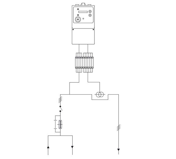

Buenas tardes.
Me gustaría que me ayudarais en un par de dudillas que tengo con este tema.
En este tipo de armario (y en todos me imagino) ¿Donde se realizaría el reparto? y la otra duda ¿La línea que sale del reparto se conectaría a otro armario con su propio contador?
Un saludo!

Hola, el reparto se hace en otra caja aparte en donde llega la linea de distribución y sale su continuación, y también las acometidas hacia las CPM como esta.

Si, ese esquema lo he visto en la pagina de cahors, y al ver la entrada y la salida del reparto "juntas" pues me imaginaba que el reparto se realizaba en el mismo armario.

Estoy algo confundido... pensaba que en esta caja, el reparto (entrada y salida de la línea de distribución de BT) se realizaba en la parte inferior, como en el esquema, pero indicáis que se realiza en otra caja aparte... creía que la cdu estaba integrada en este caso en la cpm. Si me lo podéis aclarar os lo agradecería.

Estoy contigo kyleXY..se realiza dependiendo del esquema,en la parte inferior de las fusibleras...
