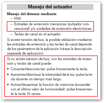

Buenas noches a todos.
Si, por esta zona llamamos fichas de empalme a las regletas de conexión.
He mirado el manual y al parecer, los interruptores (por simbología) son pulsadores que se pueden montar para manejar el actuador en caso de fallo del bus.
Por el resto todo igual que en el último post.
Saludos a todos.

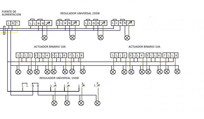

Re: CONEXIONES CUADRO DOMOTICO
27 Jul 2011, 01:08
Como lo ves asi juganett ??
Gracias.
juganett
Mensajes: 929
Ubicación: Denia
27 Jul 2011, 07:06
Buenos días, la verdad es que lo veo de cine, lo único que haría es desconectar la entrada de fase en los bornes 1 del regulador universal de 150W ya que sospecho que son entradas de control a través de pulsador para manejar los reguladores de forma manual en caso de fallo del bus.
Puedes probarlo y comentarnos para ver.

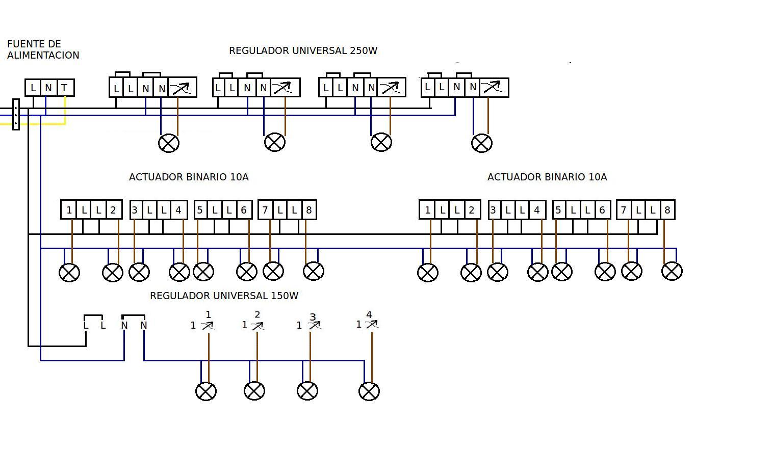

27 Jul 2011, 12:22
De esta manera suponemos que con la tension del bus es suficiente para la regulacion de las lamparas ?

juganett
Mensajes: 929
Ubicación: Denia
27 Jul 2011, 14:31
Me imagino que la tensión del bus da las órdenes y la regulación la realizará entre la fase de alimentación que va conectada en la ficha al lado del neutro y las salidas a las luminarias.
De todos modos puedes hacer la prueba de conectarlo sin el bus y darle con un pulsador o puente provisional simulándolo, a una de las entradas de extensión mecánica (1) y probarlo, ya que en principio no le hace falta bus para funcionar de manera manual.
Si funciona correctamente quedaría claro que es así.
Yo por mi parte no podría esperar y si lo haces me gustaría que nos comentes como queda la cosa.
A propósito los dibujos te han quedado muy bién, ¿los has hecho con Autocad?

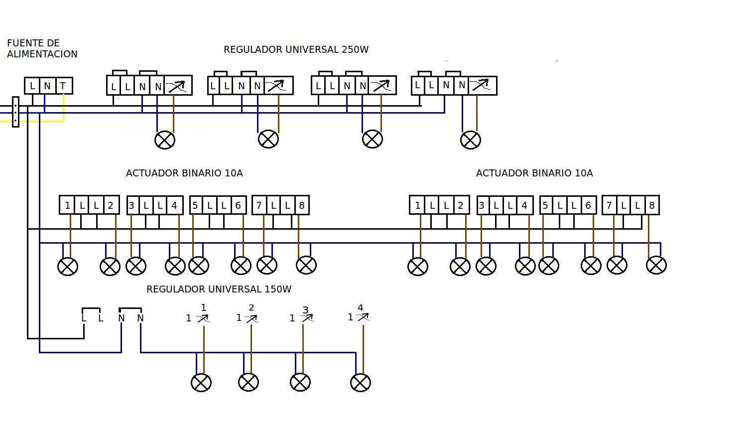

02 Ago 2011, 17:05
Me han pasado este esquema, para hacer las conexiones, que te parece segun estas conexiones sigue estando igual ?? Habria que modifuicar algo

juganett
Mensajes: 929
Ubicación: Denia
03 Ago 2011, 00:31
Hombre, según el esquema en el .......325 la cosa no cambia, la diferencia es que a las lámparas les da neutro desde la línea general pero a mi me gusta mas darle desde el actuador ya que de esta manera tengo identificado el neutro de cada lámpara junto a su correspondiente retorno.
En cuanto al ......315, según parece hay que darle fase a cada borne 1 sin pasar por pulsador.
En fín, que todo es probarlo.
¿El esquema es de Schneider o te lo ha pasado algún montador?

juganett
Mensajes: 929
Ubicación: Denia
04 Ago 2011, 00:02
No, lio no. En principio lo tienes muy claro, en el esquema que has pasado lo único que hay que hacer según los nuevos datos aportados por el distribuidor es darle fase directa a los contactos del regulador de 150W y ya está.
El resto lo tienes correcto.
Luego está el tema de la programación.
Supongo que lo tendrás controlado o por lo menos conocerás a alguien que te lo pueda programar.
