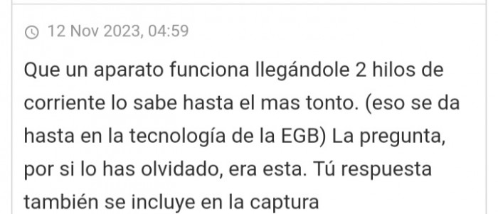

Re: Alimentar interruptor wifi con neutro de otro circuito
12 Nov 2023, 04:59
Que un aparato funciona llegándole 2 hilos de corriente lo sabe hasta el mas tonto. (eso se da hasta en la tecnología de la EGB) La pregunta, por si lo has olvidado, era esta. Tú respuesta también se incluye en la captura
Lo de "colgar del mismo diferencial" es para nota.
Si yo no entro a debatir ese circuito se hubiera hecho tal y como aconsejaste, casi seguro. Te lo hago notar para que reflexiones
Cualquier persona cabal reconocería su error, pediría disculpas al autor del post y quedaría zanjado el asunto. Obviamente no estamos ante una persona meridianamente normal
Cuando una persona no es normal ya se sabe cual es su denominación en el segundo peldaño inferior del escalafón
