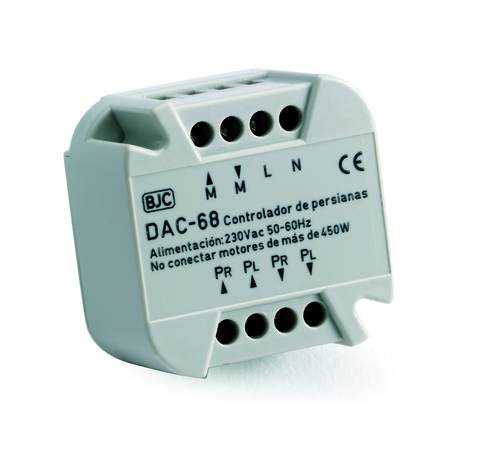

Hola a todos:
Estoy realizando una istalacion de persianas electricas y necesito de unos controladores como este:. He contactado con elresponsable de BJC de mi zona y me ha dicho q hace ya tiempo que han dejado de comercializalo.
Estos controladores me interesan mucho porque tienen entrada para pulsador local y entrada para pulsador de zona
(p.e. pulsador general para todas las persianas de la misma planta) y funciona de la seguinte manera:
Pulsacion corta: sube (o baja) hasta el final de carrera y se detiene con otra pulsacion corta.
Puldacion larga: sube (o baja) hasta que dejas de pulsar.
