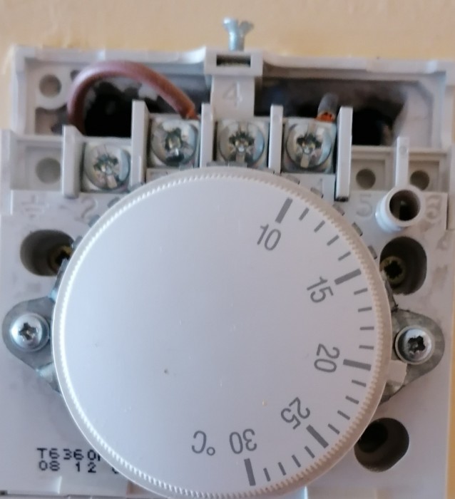

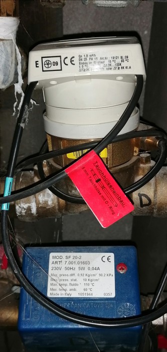

Buenas noches, soy nuevo en el foto y tengo una pregunta. Quería cambiar el termostato de mi piso que es analógico por uno WiFi y necesito saber qué modelo tendría que poner. La calefacción es central de gas con contadores individuales. El termostato actúa sobre la bomba de la imagen adjunta por lo que tiene que abrir/cerrar el circuito con la bomba a 230v. Me podéis ayudar? Gracias de antemano

La cosa no es tan sencilla como la pintas: habría que conocer el esquema de ese tinglado, la potencia del motor, si lo ataca directamente, de cuantos hilos es el actual termostato...etc

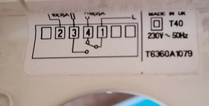

Hola, lo primero gracias por contestar, al termostato actual sólamente llegan 2 cables uno es fase y el otro un cable negro que va a la bomba. Cuando actúa el termostato hace de interruptor cerrando el circuito.

Buenas, ¿en la pegatina de la pieza azul de la primera foto no sale la potencia? Creo que el termostato lo que controla es eso para que meta agua caliente para la casa. Lo otro es el contador. Si me podéis poner un enlace de un termostato WiFi que sirva os lo agradezco

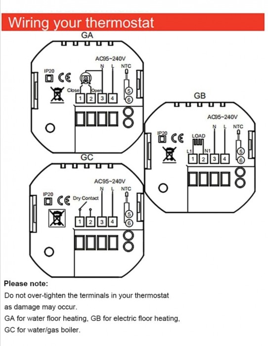

19 Mar 2022, 21:52
He visto en Amazon alguno, en uno me salen 3 opciones. Me valdría alguno de estos 3 esquemas?

Ya te dije que para hacer bien las cosas hay que tener la documentación correspondiente: el "aparato azul" es un presostato diferencial. Ahora ya no hablas de bomba, hablas de presostato (que bien pudiera estar seriado con el termostato). Como comprenderás desde aquí no somos adivinos para saber qué aparamenta hay en tu calefacción . Y tampoco somos tan fantasmas como para asesorarte ante la ignorancia de lo que hay...

21 Mar 2022, 15:37
Hola, he vuelto a revisar la caja donde me llegan los cables al termostato, llegan 3 cables del presostato para darle alimentación de mi vivienda pero nada más, después llega un cable negro de la caldera que va al termostato al otro conector del termostato va la fase.
