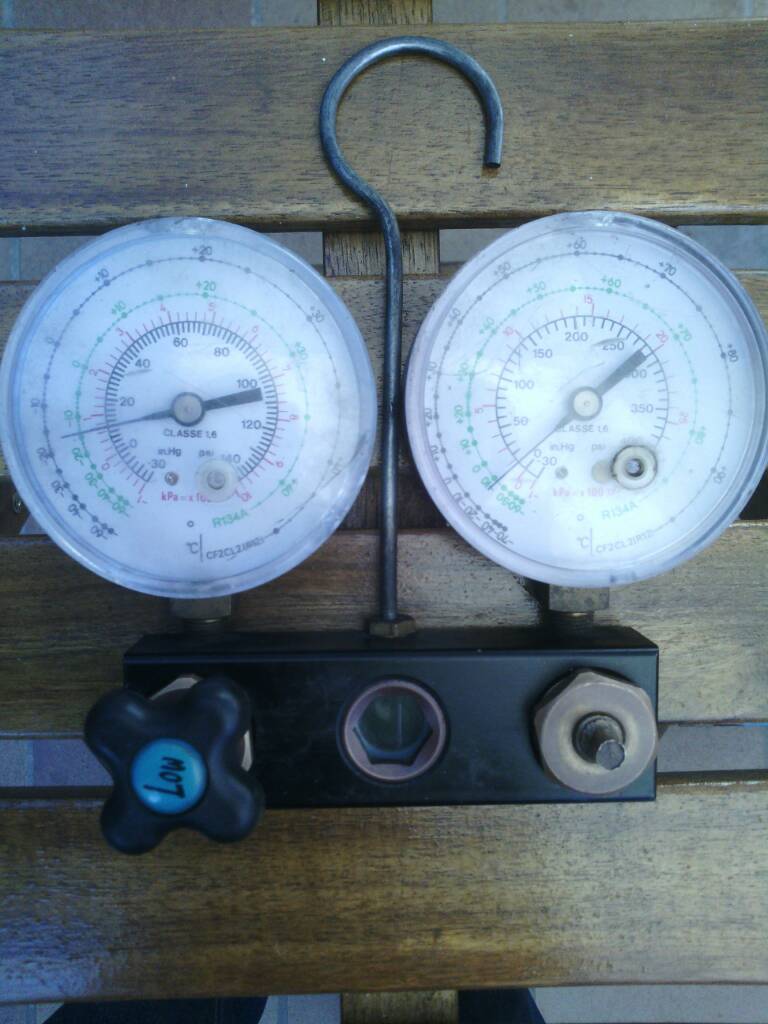

Hola de nuevo,
Alguien podría decirme si puedo utilizar este manómetro para hacer el vacío de un compresor en una unidad exterior r410a.
Solamente es hacer el vacío junto a una bomba de vacío claro. Este manómetro es de automoción.

por chule
Hola compi, yo diria que no...ese es para 134a sino leo mal.Aunque los manometros normalmente se usan para saber temperaturas de evaporacion a traves d sus presiones,de ahi lo de que cada manometro tenga su tipo de gas.....alguno que otro tiene escala de varios gases...
