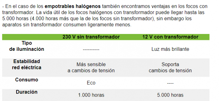

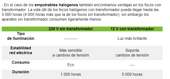

Y en relación a la vida de estas lámparas esto es lo que hay:
¡Muchas gracias a ambos!
