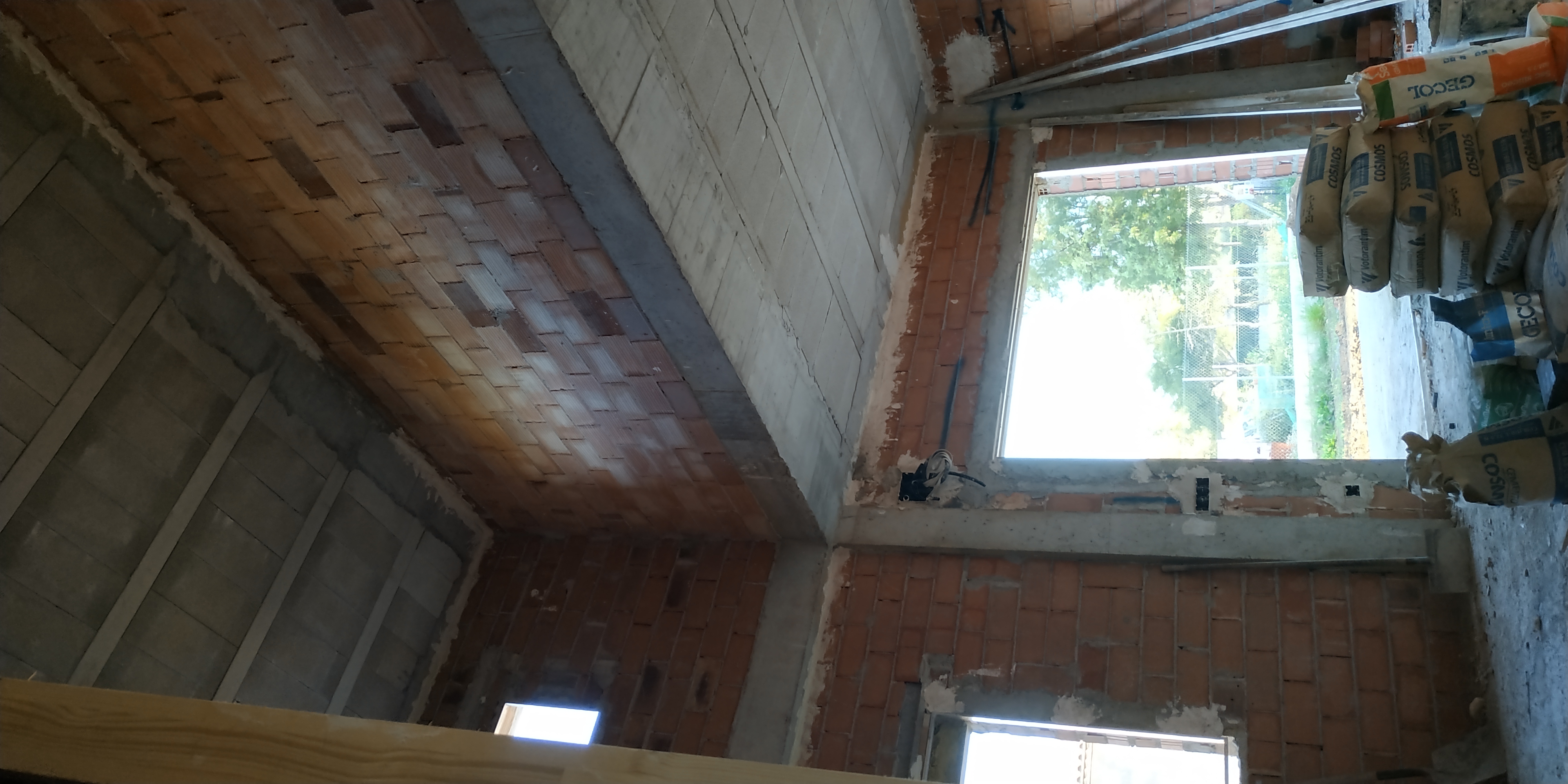

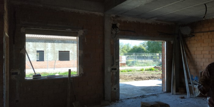

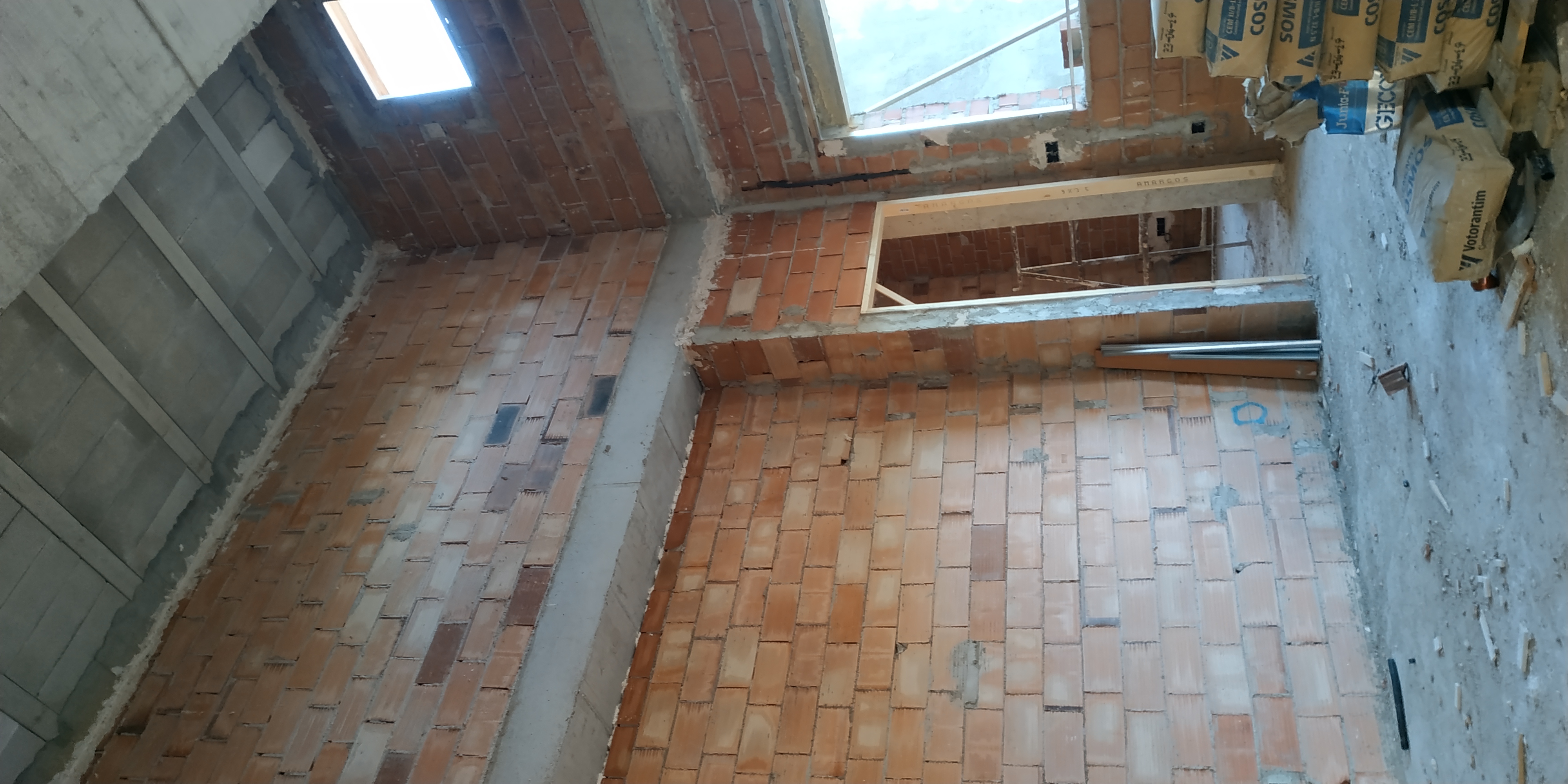

Buenas tardes, en una casa que todavía está en obra, hay un salón con 2 estancias, una de ellas donde va la televisión dicen que quieren poner una lámpara, y en el otro lado del salón (donde irán la mesas con las sillas y una librería) me han pedido que monte unos downlight led en un techo que será de escayola que tiene casi 6 metros.
Yo le he dicho al cliente que a esa altura no espere tener una luz acojonante, pero que puede quedar bien.
Os adjunto fotos del techo en cuestión.
Mi pregunta es:
¿Hay algunos downlight que sean bastante potentes?
En qué me debo fijar a la hora de buscar un modelo, a parte del número del código del color y los lúmenes?
Hay forma de saber el "abanico" de apertura que tienen?
Lo dicho, yo creo que habría que poner unas 6 unidades, que Downlights de LED pondríais aquí?

yo he puesto led de 50w para iluminar una nave industrial donde se guardan camiones ( en total 4), lo puse de tono blanco. Para ahí me imagino mejor el tono calido, el amarillo. En el techo alto con dos tienes de sobra. En el techo bajo lo pondría de mucho menos
