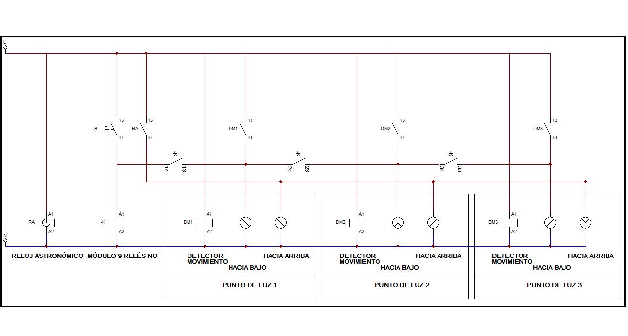

Buenos días, por algùn motivo se me quedó un contaco atrás. Te lo vuelvo a adjuntar. Saludos.

Buenos días, tu esquema está perfecto. Gracias por compartir. Saludos.

gracias a ti , si algun dia necesital algo me lo dices

juliodiez escribió:
aprobechando el tema , no se si alguien sabe si existen detectores de movimiento que tengan opcion de contactos normalmente abiertos y cerrados
Si que existen detectores con lógica inversa. Se utilizan últimamente para el control de iluminación UV. Puedes mirar en la página de Dinuy (DM TEC IV1 y DM TEC IV8)
