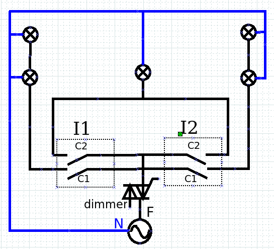

La cosa resulta tan sencilla como cambiar los interruptores actuales a interruptores bipolares. Estos interruptores tienen la particularidad de tener 2 contactos que se accionan con la misma tecla. El montaje sería de la siguiente forma
> Contacto 1 interruptor 1: lámparas zona 1
> Contacto 1 Interruptor 2 Lámparas zona 2
> Contacto 2 interruptor 1: en paralelo con contacto 2 interruptor 2 y desde ese puente a la lámpara común
> Con un mismo dimmer regulas las 2 zonas. En caso que por circunstancias enciendas las 2 zonas no pasa absolutamente nada
> La regulación es común la puedes hacer por Wi-Fi o como estimes oportuno
Sólo a tener en cuenta la potencia max que soportan los interruptores con LED, que no debe pasar de 200 W
Muchas gracias, agradezco tu solución y si me lo permites, te pongo un esquema para que me confirmes que lo he entendido bien. El regulador dimmer sería lo primero, y después los interruptores bipolares, que cada uno encendería su zona y a mayores el foco común.
Un saludo y gracias de nuevo.

Sí, así es. Paso a clarificar el funcionamiento, en función del planteamiento previo, para que no te queden dudas
> Disponemos de un salón en el que hay 5 lámparas y 2 circuitos, una de las cuales es común a los 2 circuitos
> La previsión es que se utilice una u otra parte del salón y, circunstancialmente, las 2 conjuntas
> Cuando las utilizas individualmente no hay ningún problema con la regulación, al ser 2 circuitos independientes
> Cuando las utilizas, circunstancialmente, en conjunto, al ser común el regulador no tienes posibilidad de regular independientemente las zonas
> En caso de querer "una discoteca" (es decir, regular los circuitos independientes) se podría recurrir a lámparas HUE (Philips) donde hasta puedes elegir el color de cada cual
Esa es una opción que no sé si valoraste. No obstante ahí no te puedo asesorar mucho, ya que yo ese campo no lo trabajo

Ok, perfecto! Muchísimas gracias por tu ayuda!

Hola de nuevo, como te han comentado dificilmente puedes regular esa instalacion con interruptores y sin interruptores la cosa cambia bastante no es tan sencillo. Estoy en ello y si lo logro lo subo.
